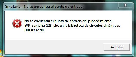

Gracias Daniel,
Lo pude compilar pero ahora cuando ejecuto el programa me dá el siguiente error que adjunto, pero no te preocupes, investigaré.
Thanks Daniel,
I could compile but now when I run the program I get the following error attached, but do not worry, I will investigate.
Thanks Daniel,
- error.JPG (24.73 KiB) Viewed 6968 times

puedes enviarme el ejecutable compilado en tú maquina ?, aqui funciona, con estas modificaciones y con las anteriores, tengofchirico wrote:Gracias Daniel,
Thanks Daniel,
Windows 7 Home premiun 64, 4 gb, instalacion limpia de hmg.3.0.4, hace mucho habia bajado Openssl que esta instalado en
c:\openssl
probe compilar viejas versiones de HMG y no funciona.
Re: Correo electrónico entrante a través de SSL / incoming E
Claudio, el ejecutable que vos compilaste también me dá el mismo error.
La DLL es de OPENSSL, se vé que si bien lo tengo instalado, no lo tengo corriendo o algo por el estilo.
Voy a investigar, pero quedate tranquilo que tu aplicación no es el problema.
Gracias nuevamente.
Claudio, the executable that you compiled it also gives me the same error.
The DLL is OpenSSL, although I have installed OpenSSL, it would seem that I have not run or something.
I'll investigate, but rest assured that your application is not the problem.
Thank you again.

estoy mirando el problema. creo en un rato se que pasafchirico wrote:Claudio, el ejecutable que vos compilaste también me dá el mismo error.
Gracias nuevamente.
Thank you again.

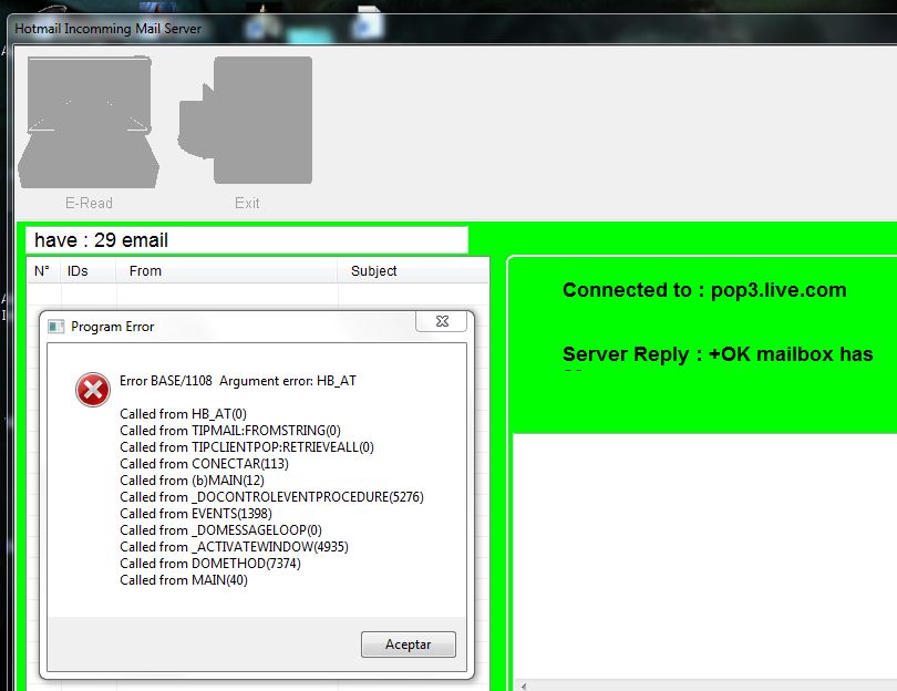

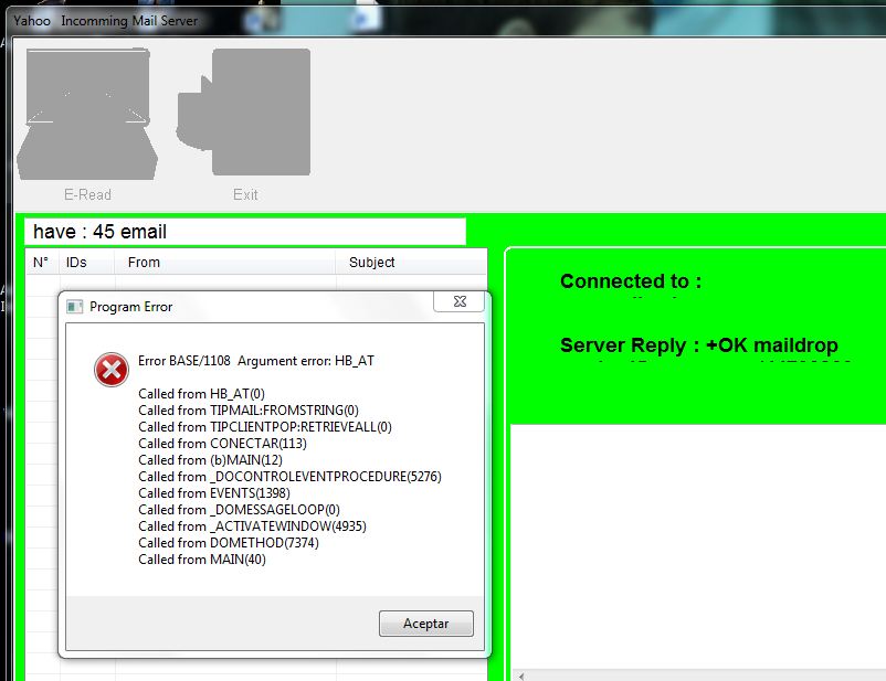

Daniel, bajé la última versión de OPENSLL y pude ejecutar finalmente el programa.
Ahora, te paso dos errores que da luego de leer los correos, un error con Yahoo y otro con Hotmail.
Evidentemente no está resolviendo algo con algún E-Mail en particular, quizá los mails que tengan algún archivo adjunto?
Gracias!
Daniel, download the latest version of OPENSLL and finally I could run the program.
Now, you two errors gives step after reading the post, a bug with Yahoo and another with Hotmail.
Obviously something is not solving any particular E-Mail, maybe the emails that have any attachments?
Thanks!
