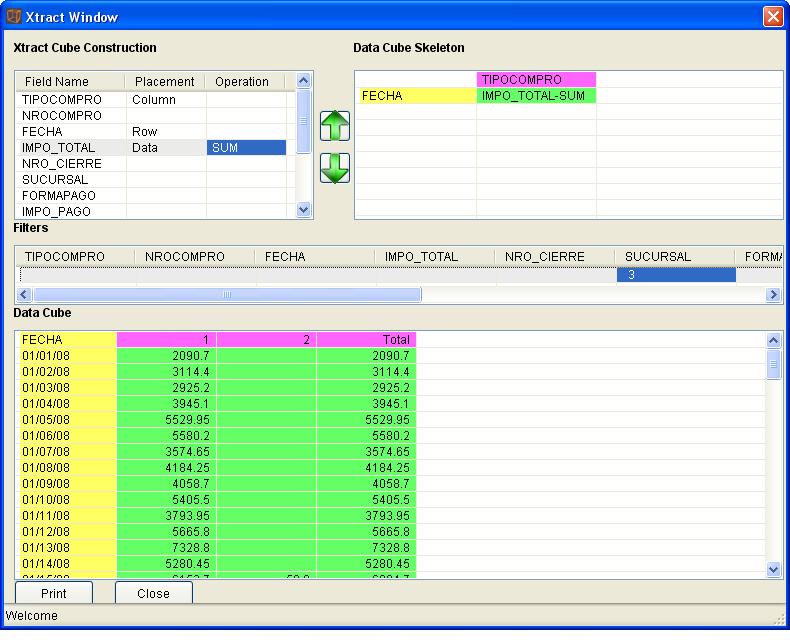

Español:rathinagiri wrote:Hi friends,
I request you to check and give your comments.
Estimado rathinagiri:
1- Si hago click sobre alguno de los campos de filtro antes de indicarle qué campos serán "ROW","COLUMMN" y "DATA"
aparecen errores.
2- En una nueva versión sería interesante que exista un botón de "REFRESH" para cuando se cambia algún filtro, de lo
contrario se debe hacer click en el DATACUBE y luego click en los campos de filtros para hacer "REFRESH" de el DATACUBE.
3- Para seleccionar filtros a veces ( cuando hay muchos registros ) se debe hacer doble click rápidamente sobre el campo
que se desea filtrar, de lo contrario muestra el mensaje "please wait while tabulating..." pero no trae los valores
(en el control) para poder seleccionar el valor por el que se desea filtrar. Si hago doble click sí los trae
4- Cuando se analizan datos con fechas, como por ejemplo ventas,se debe analizar por rangos de fechas, por lo que el
filtro actual en los campos FECHA no es cómodo, quizás sea conveniente antes de presionar el botón XTRACT poder
seleccionar de forma "SET FILTER TO" o similar.
5- Para no tener que ejecutar cada vez el mismo cubo o para analizar el resultado en otro momento o para trabajarlo con
otras herramientas sería interesante poder exportarlo a lo que tu quieras.
Quiero decirte que soy el FAN número uno de esta aplicación, creo que es un trabajo excelente.
Muchísimas gracias!
English:
Dear rathinagiri:
1 - If I click on any of the filter fields before tell which fields will be "ROW", "COLUMMN" and "DATA"
errors occur.
2 - In a new version would be interesting if there is a button "REFRESH" for when you change a filter, as
Otherwise it should click on the DATACUBE and then click in the fields of filters to "REFRESH" to the DATACUBE.
3 - To select filters sometimes (when there are many records) you must double-click quickly on the field
to be filtered, otherwise it displays the message "please wait while Tabulating ..." but do not bring the values
(in control) to select the value for which you want to filter. If I double click it brings
4 - When analyzing data with dates, such as sales, must be analyzed by date ranges, so the
Current Filter DATE fields in not comfortable, it might be advisable before pressing the power button XTRACT
so select "SET FILTER TO" or similar.
5 - To avoid having to run each time the same cube or to analyze the result in another time or to work with
other tools would be useful to export it to what you want.
I tell you I'm the number one fan of this application, I think it's an excellent job.
Many thanks!
Greetings, Fernando Chirico
- ejemplo.JPG (94.88 KiB) Viewed 21163 times

The next version is coming shortly without this bug.fchirico wrote: 1 - If I click on any of the filter fields before tell which fields will be "ROW", "COLUMMN" and "DATA"
errors occur.
I had given the toolbar buttons to either auto-create the cube or cube is created only after pressing the refresh button. I think this would be enough.fchirico wrote: 2 - In a new version would be interesting if there is a button "REFRESH" for when you change a filter, as
This happens for a long table, especially having more number of rows/more number of columns. In that case, it is better to switch auto-cube off.fchirico wrote: 3 - To select filters sometimes (when there are many records) you must double-click quickly on the field
Filter options are just primitive. Soon you can expect a better filtering interface and options.fchirico wrote: 4 - When analyzing data with dates, such as sales, must be analyzed by date ranges, so the
I am planning to export the result to MS Excel/Openoffice Calc. Do you have any other options?fchirico wrote: 5 - To avoid having to run each time the same cube or to analyze the result in another time or to work with
I am sure your suggestions are more helpful for me in fine-tuning the software. Thanks a lot and continue your support in the future also.fchirico wrote: I tell you I'm the number one fan of this application, I think it's an excellent job.
