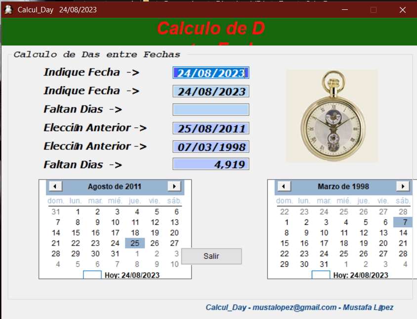

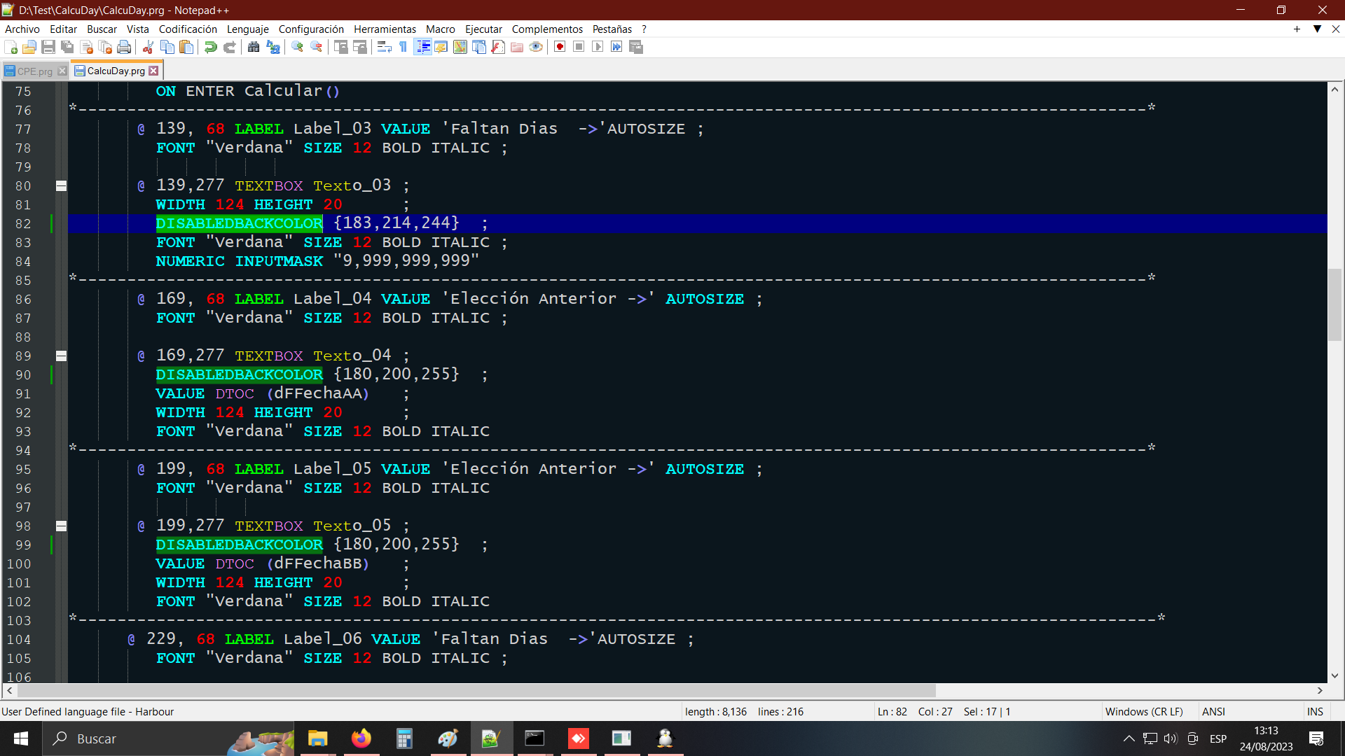

Estimado Mustafa,
Yo soluciono ese problema usando el atributo DISABLEDBACKCOLOR ya que son textbox que siempre serán de solo lectura:
Y el resultado me queda así:
Saludos cordiales.
Hi Mustafa,
I resolve that setting the textbox attribute DISABLEDBACKCOLOR when textbox is going to be always READONLY:
And this is the result:
