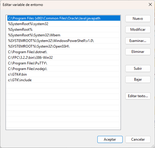

descargar y descomprimir en c:\GTK4 : https://github.com/wingtk/gvsbuild/rele ... .0_x64.zip
agregar rutas al path de Windows.

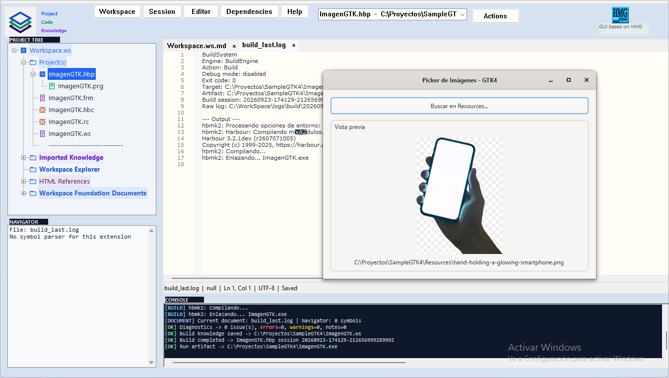

abrir el proyecto en el IDE de Roberto.
compilar

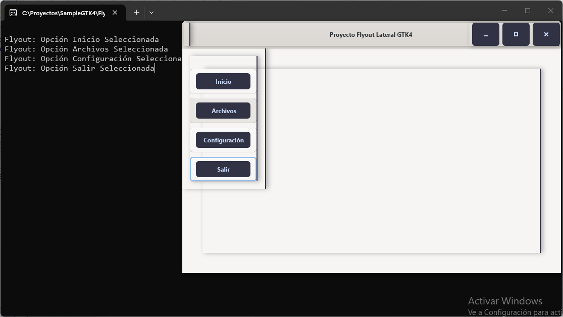

hace un tiempo publique un ejemplo de MenuFlyout , menu lateral para Harbour / HMG
ahora les presento el MenuFlyOut para GTK4 , para compilar usar el IDE ( FlyoutMain_HMG.hbp)
Rozar con el mouse la parte lateral de la ventana y este aparece :mrgreen:
recuerden que tiene que modificar el build64.bat para ver la consola cmd que le indica las acciones de la ventana GTK
Captura de pantalla 2026-09-24 202412.png (38.06 KiB) Viewed 172 times
Sources / Fuentes :
