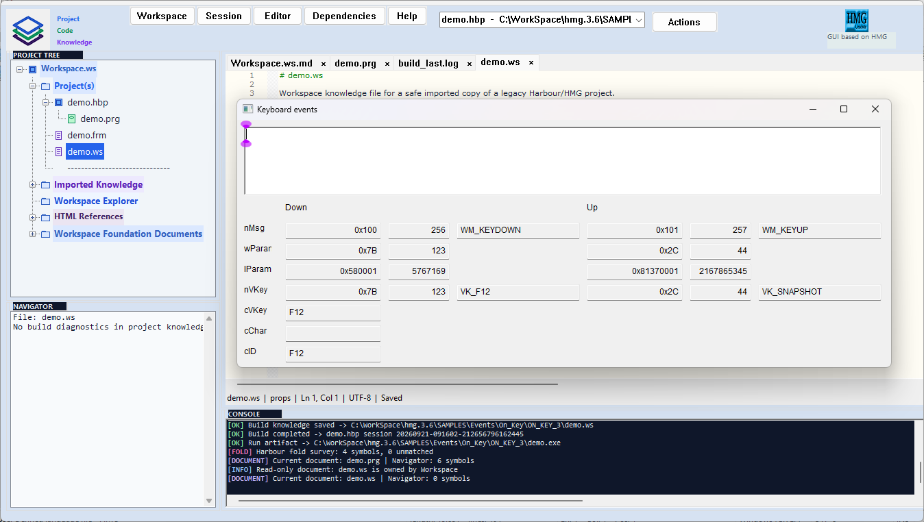

como no tengo un ejemplo de teclas Fxx busque en los ejemplos HMG y en la carpeta Evets hay uno que cubre todo.
es : C:\WorkSpace\hmg.3.6\SAMPLES\Events\On_Key\ON_KEY_3\demo.prg
se ejecuta, funcionan correctamente
Screenshot 2026-09-21 100435.png (95.33 KiB) Viewed 128 times
