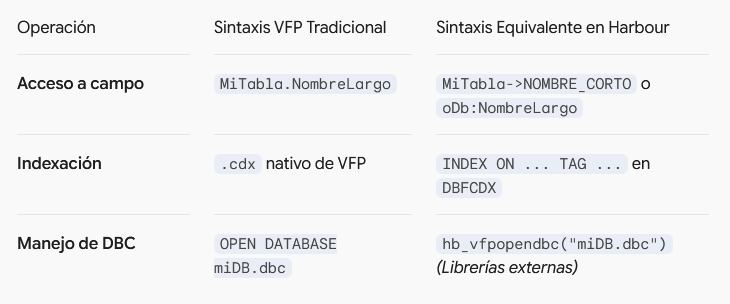

Mapeo de sintaxis estilo VFP (Puntero/Puntos) en HarbourPara simular la sintaxis de VFP (Tabla.Campo) en lugar de FIELD->Campo o Tabla->Campo, Harbour permite usar la sintaxis de Objetos o Macros.
Resumen de Recomendaciones
Si quieres trabajar con .dbf / .cdx directamente: Utiliza el RDD nativo DBFCDX de Harbour. Soporta bloqueos de VFP, tipos de datos como Currency, DateTime, Double y campos Integer auto-incrementables.
Si necesitas soporte de .dbc nativo de VFP: Te conviene compilar o usar wrappers como hbvfp o la librería sdbu, los cuales parsean las tablas contenedoras de FoxPro directamente desde C y traducen la estructura al RDD en tiempo de ejecución.
