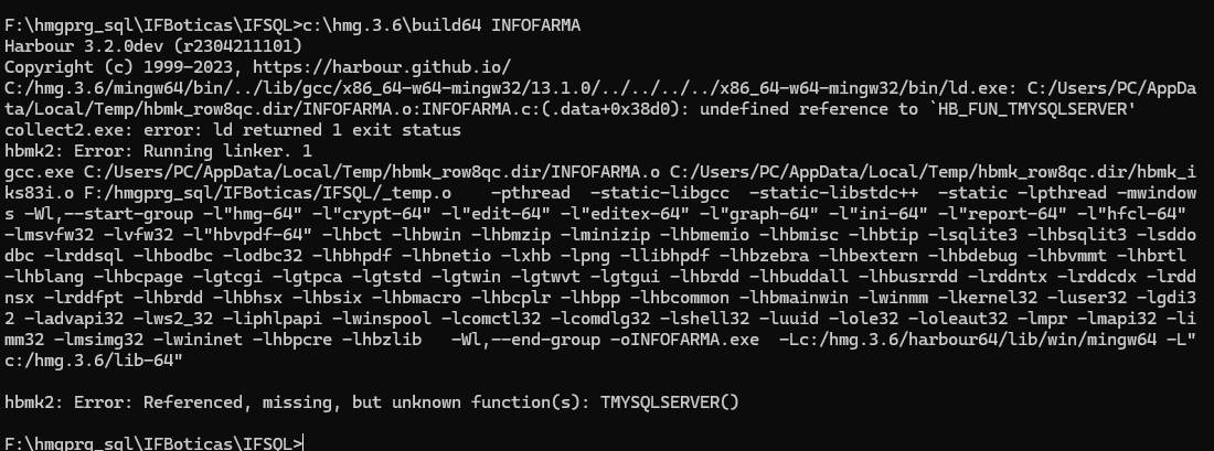

Recién intente compilar un sistema con hmg 3.6 y al parecer todo iba bien pero encontré este error:
¿ Significar que ya no hay soporte para TMySqlServer() ?

Hola Edu:
recien compilo TMySqlServer desde el contrib de harbour,
tuve que instalar MariaDb 12.3.2
C:\core\contrib\hbmysql>set HB_WITH_MYSQL=C:\MariaDB\include\mysql
C:\core\contrib\hbmysql>buildsystem hbmysql.hbp
[INFO] BuildSystem
[BUILD] C:\WorkSpace\harbour64\bin\hbmk2.exe hbmysql.hbp
hbmk2: Procesando opciones de entorno: -comp=mingw64
hbmk2: Dependencia 'mysql' encontrada: C:\MariaDB\include\mysql
hbmk2[hbmysql]: Advertencia: Fuentes de Biblioteca de importación no se
                encontraron.
hbmk2: Harbour: Compilando módulos...
Harbour 3.2.1dev (r2607071005)
Copyright (c) 1999-2025, https://harbour.github.io/
Compiling 'hbmysql.hbx'...
Lines 63, Functions/Procedures 1
Generating C source output to '.hbmk\win\mingw64\hbmysql.c'... Done.
Compiling 'tmysql.prg'...
Lines 2477, Functions/Procedures 54
Generating C source output to '.hbmk\win\mingw64\tmysql.c'... Done.
Compiling 'tsqlbrw.prg'...
Lines 1674, Functions/Procedures 9
Generating C source output to '.hbmk\win\mingw64\tsqlbrw.c'... Done.
hbmk2: Compilando...
hbmk2: Creando librería estática... libhbmysql.a
[INFO] Build session: 20260819-145748-212653965468152
[INFO] Build log: C:\WorkSpace\logs\build\20260819-145748-212653965468152\raw.log
[INFO] Build completed.

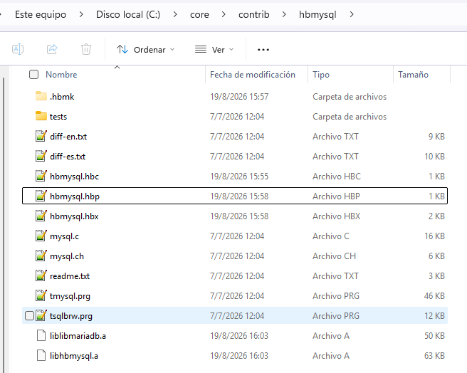

Captura de pantalla 2026-08-19 160418.png (44.41 KiB) Viewed 155 times
C:\Users\danie>cd C:\core\contrib\hbmysql
C:\core\contrib\hbmysql>set path=%path%;c:\Workspace\bin
C:\core\contrib\hbmysql>set HB_WITH_MYSQL=CC:\MariaDB\include\mysql
[INFO] BuildSystem
hbmk2: Encontrado archivo .lib con formto COFF con el mismo nombre, se recurre
       a usar éste en lugar de la .dll.
hbmk2: Biblioteca de importación creada: liblibmariadb.a <=
       C:\MariaDB\lib\libmariadb.lib
[INFO] Build session: 20260819-160327-212653969407261
[INFO] Build log: C:\WorkSpace\logs\build\20260819-160327-212653969407261\raw.log
