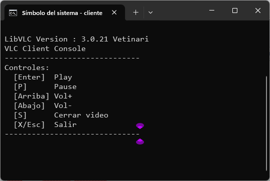

ejecutar
Cliente.exe
Captura de pantalla 2026-07-31 153647.png (14.04 KiB) Viewed 189 times

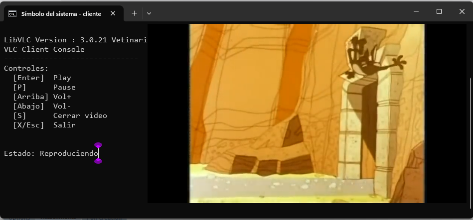

Captura de pantalla 2026-07-31 153752.png (239.29 KiB) Viewed 189 times
el ejemplo usa un video que esta en la carpeta de ejemplo.
dejo el enlace ----> https://drive.google.com/drive/folders/ ... sp=sharing
Les recuerdo que VLC.prg tiene DOM y no Clases.
