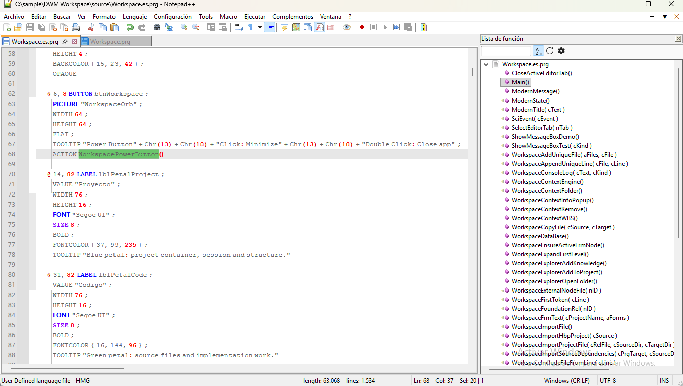

Hola a Todos:
Hoy termino del Mundial, nos quedamos con las ganas de ser bicampeón consecutivo, nada que reprochar porque enfrente estuvo un equipo superior en juego.
como ya saben empece con un mini ide que fue mutando de versiones a medida que avanzaba y topaba con pequeños escollos, desde la version v0.1 hasta la v0.23 donde quede estancado por no tener el control completo de la libreria HMG.
Para poder seguir necesite reescribir mediante ChatGPT Plus con 20 US$ y 20 cuentas gratis :P que me sirvieron de apoyo en la organización para llegar a esta meta.
hoy les dejo un ejemplo de Workspace y la nueva GUI con controles Modernos, esto es MSGXX multilineas que no se cortan con textos largos, TextBox que pueden tener un label asociado en todo su contorno, ya no hace falta ( "Label + Textbox).
Tree moderno, eso es nodos e items mas avanzados.
menu este solo toma parte del mismo, quiere decir que puede haber controles pegados en su misma ubicacion.
Checkbox tambien con un label pegado.
Tooltips con colores y diferentes fuentes.
Statusbar moderno (faltan cosillas).
Editor Scintilla y su Lexxer para documentos en forma de libreria estatica libScintilla.a no usando la problematica dll para mi que en Lazarus - Pascal no tenia problemas de implementacion .
ahora estoy eliminando Build.bat y HBMK2 (ya tengo la libreria a punto de terminar) para que el nuevo ide (Workspace) hable directamente con Harbour.exe y las Toolchain de MinGW.
esto es para tener exactamente cualquier tipo de error dentro mismo de Workspace este registrado en documentos navegables, quiere decir que navegando por lo errores de compilacion va directamente
al sector donde se produce.
la capacidad de Workspace es trabajar no solo con proyectos (pueden trabajarse varios a la vez) , documentación, Git, IA, etc, etc.
muchas veces me paso que trabajando con un proyecto y recordé que un ejemplo tiene lo que necesito porque no recuerdo algo tengo que salir del ide e ir al explorador, buscarlo, abrir notepad++ o abrirlo con el ide hmg.
ahora puedo hacer eso sin salir de Workspace.
les recuerdo que este ejemplo puede cambiar ya que estoy en proceso de creación, dentro del tree esta el documento Fundacional y la arquitectura (estos docs pueden varias pero ya esta casi estable)
les recuerdo que dentro de Workspace cualquier documento no necesariamente pertenece al proyecto (miproyecto.hbp) sino a miproyecto.ws a menos que uno lo introduzca dentro del .hbp
este ejemplo esta compilado y puede descomprimirse en Mis Documentos (hice una prueba ahi y ejecuta limpio)
Workspace va a tener compatibilidad con HMG.3.6 van a poder trabajar como siempre , los ejecutables probados son mas chicos por la eficiencia de la GUI basado en DOM ( Modelo de Objetos del Documento)

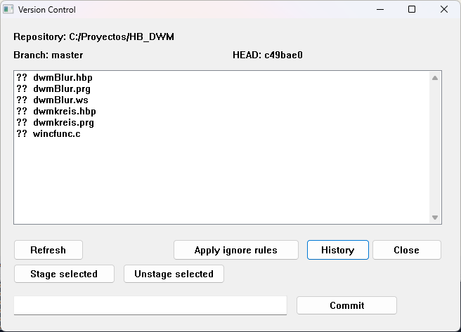

Re: Workspace ( ejemplo - sample)
Hola
Hice nuevas mejoras en Workspace
menu moderno permite ingresar mediante open project / abrir proyectos
tambien abrir carpetas que les permite traer todos los objetos de esa carpeta, si es posible abrirlos en el editor Scintilla.
agregado de Navigator para simbolos de codigo, Consola para saber que va ocurriendo segun el contexto.
debo conectar el motor de compilacion propio de Workspace ya que no es un simple build.bat ni hbmk2
sino que es hbmk2 como libreria y se llama WES (Workspace Engine System)
espero les guste :D
English -->
Español --->

Hola a Todos !!!
con la ayuda de Chatgpt pude agregar Code Folding a Scintilla, como el control Scintilla tiene capacidad de StatusBar en el mismo pusimos el archivo, tipo de archivo, linea columna, codificacion y si esta modificado.
van a encontrar que dentro de Scintilla tiene un signo - y esto pliega el codigo , para abrirlo presionar +.
al cargar el documento este se parsea para encontrar los Token o simbolos como quieran llamarlos para que el listbox Navigator indique donde se encuentran esos Token o Simbolos dentro del documento.. si se abre otro documento y se regresa esos simbolos se vuelven a mostrar.
la capacidad de Scintilla actualemente son 30 lineas, al hacer dobleclick sobre un simbolo o Token este lleva al simbolo a principio y muestra ese bloque de 30 lineas.
se agrego la documentacion sobre los controles MSGxxx Modern.
ahora el Tree moderno tiene la capacidad de mostrar los documentos por color asi como tambien el icono asginado, tiene capacidad de mostrar fuentes y tamaño color por NODO o ITEM.
a medida que vaya avanzando los nodos o items tendran su propio menu contextual segun el contexto de conocimiento.
ahora menu y menucontextual esta chocando por las continuas modificaciones a Workspace.
por otro lado les comento que estoy trabqjando en un Menu Lateral, algo que vi en el navegador opera que se llama "flyout"
esto es acercar con el mouse al costado izquierdo de la app y este menu aparece y no ocupa lugar dentro de la app..
mas o menos asi!
espero terminarlo pronto :

Hola a todos!!
hace mucho tiempo, años atras estaba diseñando un sistema P.O.S para un supermercado de amigos hice un error garrafal de borrar un archivo que me llevo tiempo, como no tenia copia me di cuenta que debia tener un Backup de lo que estaba desarrollando , como uso notepad++ active la copia de seguridad en una carpeta. tambien active que lo haga cada cierto tiempo.
esa accion en notepad++ hzo que no perdiera codigo implementado , pero sucede que al compilar el proyecto nuevas funciones no estaban bien. por lo que procedia a ver que tenia antes implementado para encontrar el error.. tenia que leer todo el archivo .prg implicado, no tenia la forma de ver el DIFF entre mi codigo y lo que tenia antes..
hay herramientas GNU que permiten comparar 2 archivos.. en mi caso el backup con el archivo original. esto es muy tedioso asi que como Workspace es un todo terreno me puse a implementar GIT , ahora el proyecto esta protegido contra borrado, poder comparar las versiones (DIFF) , historal de cambios.
forma de uso , Workspace--> Open Project, , Workspace--> Control Version
initialize GIT---->Refresh
todos los archivos de la carpeta de proyecto se han incluido.. estos se marcan con ?? porque no hay ninguna accion GIT. doble click sobre el archivo y este sera marcado con una A.
por ahora los Commit son individuales, quiere decir que al hacer un commit es necesario ponerle el comentario y [Commit] esta accion esta en Consola y dentro de Scintilla como un documento nuevo donde figuran el Hash, date, author y message.
esto se puede lleer mediante [History] , pronto voy a replicar las acciones de Restore File y DIFF para el archivo seleccionado .
esto esta por ahora minimamente documentado, recuerden que para que funcione debe esta instalado GIT o GIT Desktop. y este se encuentre en el PATH.
proximamente voy a incluir en el TREE la URL y el link para que los lleve a su pagina oficial de GITHUB
