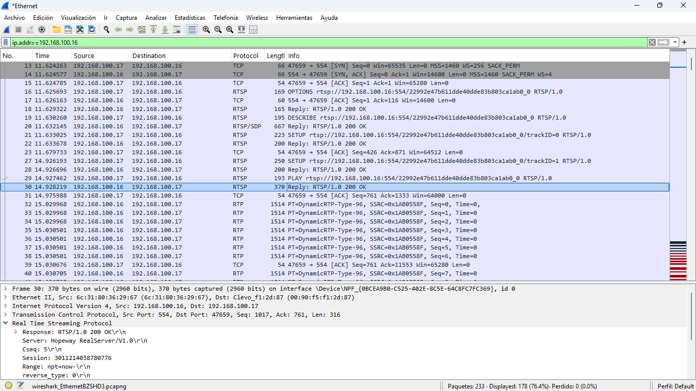

Hola a todos:
Con la ayuda de WireShark pude ver como es el inicio de sesion de la aplicacion de la camara sobre TCP/IP capturando los paquetes TCP en la red.
Pude crear el socket y sobre protocolo RSTP pude enviar las credenciales al servidor RSTP de la camara y que acepte mis peticiones.
Ahora en mas resolver los metodos SETUP y extraer la sessionID para completar el metodo PLAY

Hello Mol, sorry for the delay in answering your question.
On Android or PC, when installing the application it insists on adding the camera with its QR or Code that it has on a label. When you run the program or application, it only asks for the password and then recommends changing it. it never asks you to enter it again that's why I use the RTSP chain that I see in WIRESHARK.
I am studying how to recover the SessionID returned by the "SETUP" Method, which it is not returning with my program but in the case of the official application.
by the way I am encapsulating all the classes
However, with the method "OPTION" that I do not see that the official application uses through WireShark, it does return the SessionID that is required by other RTSP Methods
En Android o la PC, al instalar la aplicacion te insiste en agregar la camara con su QR o Codigo que tiene en una etiqueta. al ejecutar el programa o aplicacion te pide solamente el password y despues te recomienda cambiarlo. nunca ms te pide entrarlo por eso yo uso la cadena RTSP que veo en WIRESHARK.
estoy estudiando la forma de recuperar la SessionID que devuelve el Metodo "SETUP" al cual no est devolviendo con mi programa pero si en el caso de la aplicacion oficial.
de paso estoy encapsulando todo el Clases
sin embargo con el metodo "OPTION" que no veo que usa la aplicacion oficial mediante WireShark si devuelve la SessionID que es requerida por otros Metodos de RTSP

Hola a todos: despúes de luchar varios dias con encapsular en clases los métodos RTSP pude conectarme a la cámara IP PTZ y enviar
OPTION, DESCRIBE, SETUP, PLAY y TEARDOWN con hbsocket y la ayuda de WIRESHARK :D
ahora me queda recuperar los datos de VIDEO y AUDIO para mostrarlo en una VENTANA con ACTIVEX de VLC :mrgreen:
Captura de pantalla 2025-10-02 161830.jpg (325.62 KiB) Viewed 3572 times
les dejos el fuente aquí :arrow:
Camera.rar
(283.92 KiB) Downloaded 97 times
próximamente iré publicando las mejoras
