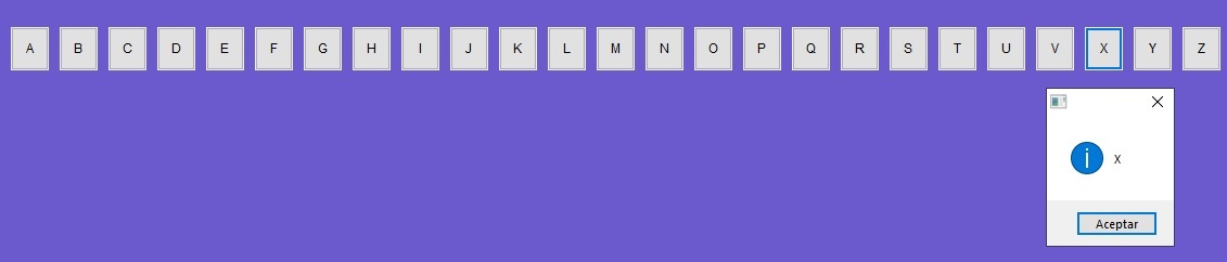

LOUIS
Posts: 270
Re: Una Ayudita por favor
Post by LOUIS »
Hola Martín
Muchas gracias por su ayuda, funcionó muy bien :)
MUESTRA LA LETRA DEL BOTON.jpg (30.65 KiB) Viewed 4100 times
