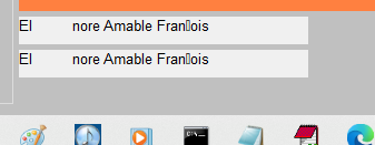

Sr. EDK
Le agradezco la ayuda con el documento que me envio, hice todo las instucciones, pero al compilar el BUILD_MYSQL.BAT me da este error (envio imagen)
Y ya no supe COMO resulverlo, he notado la ruta que aparece y esa ruta la tengo correcta, pero ingnoro por que me da error-
- Error_Compilar_build_mysql_bat.png (60.01 KiB) Viewed 2725 times

Re: Error al compilar con HMG3.6
Ok. I am attaching the batch file, because I see that mistakes are being made in its content.
@echo off
SET backup=%path%
SET HB_WITH_MYSQL=C:\mysql64\include
SET HMGPATH=c:\hmg.3.6
SET PATH=%HMGPATH%\harbour64\bin;%HMGPATH%\mingw64\bin;%PATH%
hbmk2 hbmysql.hbp -i%hmgpath%\include
ROBOCOPY .\ %HMGPATH%\HARBOUR64\lib\win\mingw64\ *.a
set path=%backup%
set backup=
pause- serge_girard
