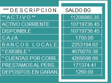

Tengo valores en un grid y no sé cómo hacer para que aparezca con los separadores de miles y alineados hacia la derecha :oops:
Mi código es el siguiente:
 @ 0,0 GRID G1 PARENT SHOWBG WIDTH 485 HEIGHT 768 FONT "LUCIDA" SIZE 12 ;
      HEADERS {"C U E N T A"," *** D E S C R I P C I O N ***","SALDO BG"};
      FONTCOLOR WHITE BACKCOLOR {50,150,150}    ;
      ROWSOURCE "ONETOTAL" WIDTHS {119,230,123} ;
      COLUMNFIELDS {"CUENTA","NOMBRE", SL }
De antemano muchas gracias.
P.D.- La gráfica correcta es hecha en vfp
GRID HMG.jpg (50.4 KiB) Viewed 3254 times
BROW VFP.jpg (76.29 KiB) Viewed 3254 times

Thanks Mr miszler.zoltan
The numbers are on the right !
Now I just need to separate the thousands :cry:
GRID HMG JUST.jpg (43.96 KiB) Viewed 3214 times

Muy agradecido a todos Uds. por la ayuda brindada
Sr Mustafa, como siempre su ayuda es invaluable !!!
لسلام عليكم,
Gracias nuevamente a todos vosotros.
Louis
GRID HMG OK.jpg (45.14 KiB) Viewed 3101 times
