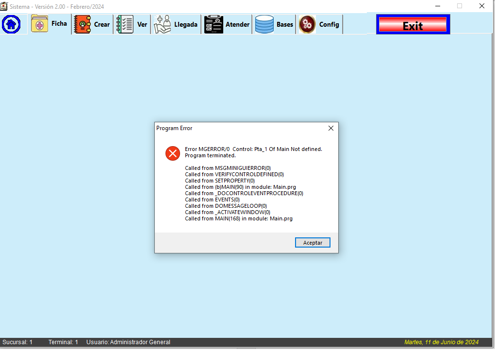

Tengo un error, al ejecutar el archivo compilado.
Es en la linea: 338.
no puedo hacer bien el Tbrowse.
si alguein sabe, donde esta el error???
Les agradesco

Me parece que estas tratando de crear una ventana y dentro de ella un tbrowse aun cuando ni siquiera has terminado de definir y ejecutar la ventana principal, en todo caso el procedure "Proc_Page_Fichas()" lo ejecutaria en el evento ON INIT de la pantalla principal, pero ademas hay otro errores que tiene que ver con el ambito de las variables- saludos
