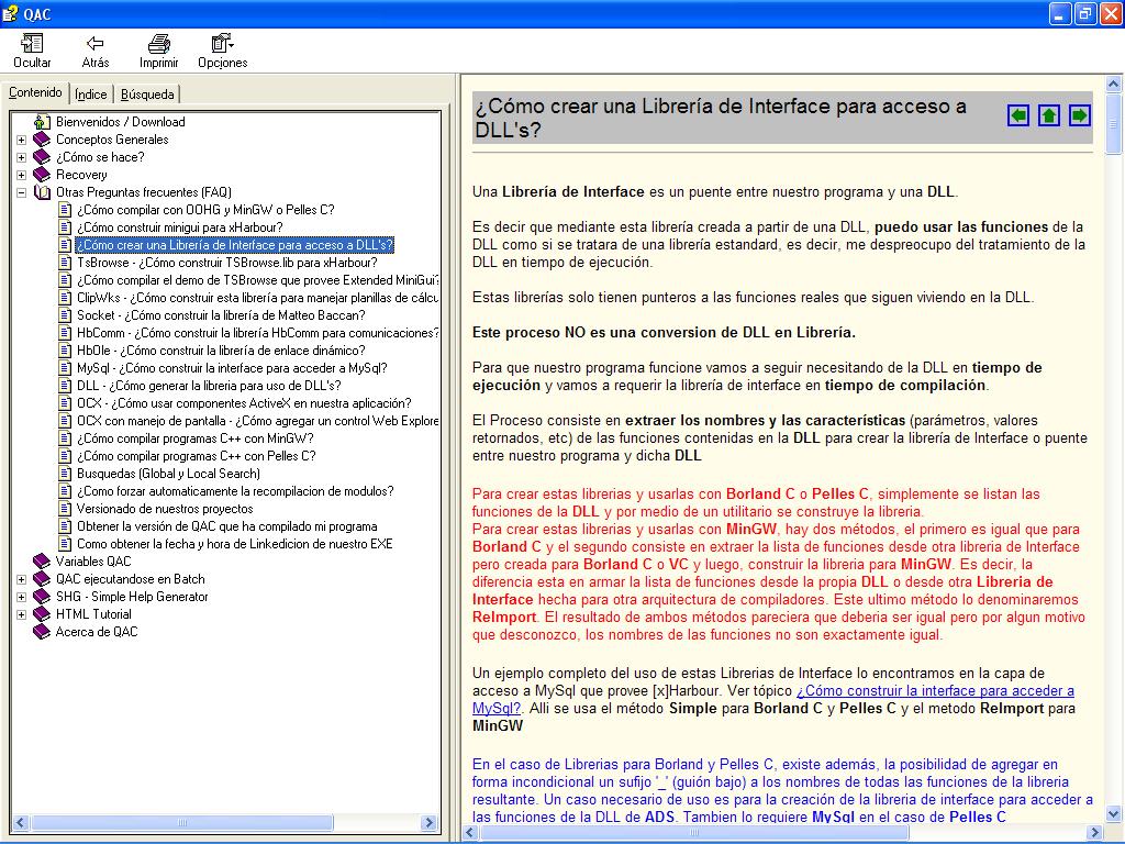

* Settings\Project Options\Interface Library for DLL
y puedes obtener ayuda en el HELP ( ver File Adjunto )

Re: Make Dll File
Perdón, luego de enviar el Post me dí cuenta que esto NO crea una DLL sino un puente para usar DLLs externas.fchirico wrote:Te explico:Vanguarda wrote:Hi Friend,fchirico wrote: Yes, with QAC ( http://www.carozodequilmes.com.ar )
