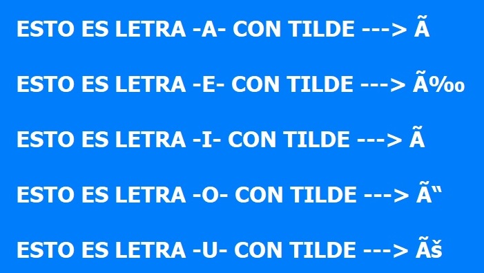

Hellow Mr. Franco
Thanks for your answer.
Sorry for my bad english :oops: ... Using chr(), i see what number 195 is same for 5 vocals con tilde :shock:
Attach new code for this case and one picture, where i see what vowels with accents look ugly in screen :!:

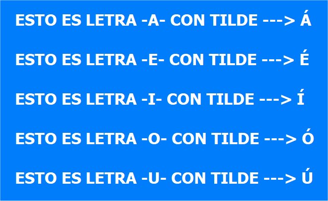

Posts: 1177
Re: VOCAL CON TILDE
Hola Louis
El fichero.prg tienes que salvarlo en UTF-8 no en ANSI
y coloca esto:

Hi Louis, Thank you Mustafa. This looks to be the correct way to solve problem.
In English we do not use Á as a letter.
My way you are looking for all the A`s in ascii system. chr(65), chr(160), chr(161, 162, 163, 164, 165, 166, 167, 168, 169.

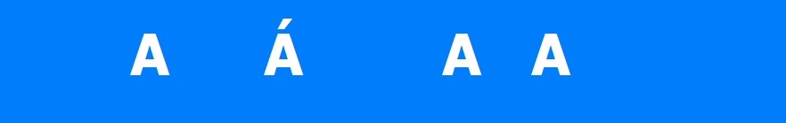

Hola Amigo Mustafa
Gracias por responder ...
Efectivamente sí me salió idéntico a su corrección, las 5 vocales tildadas !
Ahora pude mostrar la vocal A con o sin tilde, todas a la vez ...
Veré como lo adapto al programa principal y si no me da problema lo volveré a subir modificado.
Gracias nuevamente Sr. Mustafa
Louis.

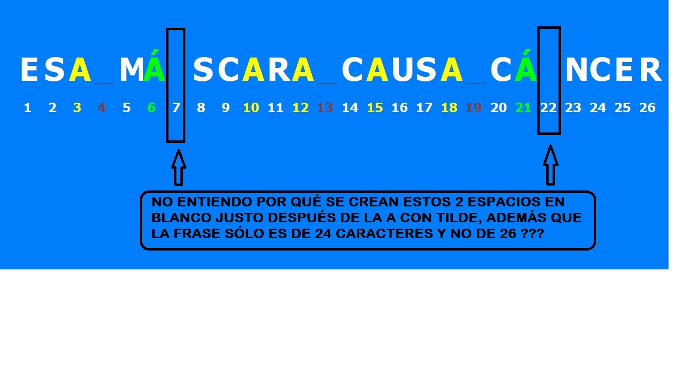

Hola Amigos
Gracias Jorge_Riv por contestar, pero creo que ya estàn esos pasos, porque ya aparece en screen las letras con tilde.
Les ruego me disculpen, pero no puedo encontrar el error en el código :oops:
Hice los pasos que me recomendó el Sr Mustafa para que muestre las letras con tilde y compilé con IDE no Ansi y todo OK, el problema es un espacio que se crea y no sé de dónde, después de mostrar precisamente la vocal con tilde.
Así está el último código:

Louis
P.D.- Adjunto imagen donde se muestra toda la frase y con su número de ubicación.

franco
Posts: 921
Location: Canada
Re: VOCAL CON TILDE
Post by franco »
You may want to try Alltrim() or Rtrim() when not chr(32).
All The Best,
Franco
