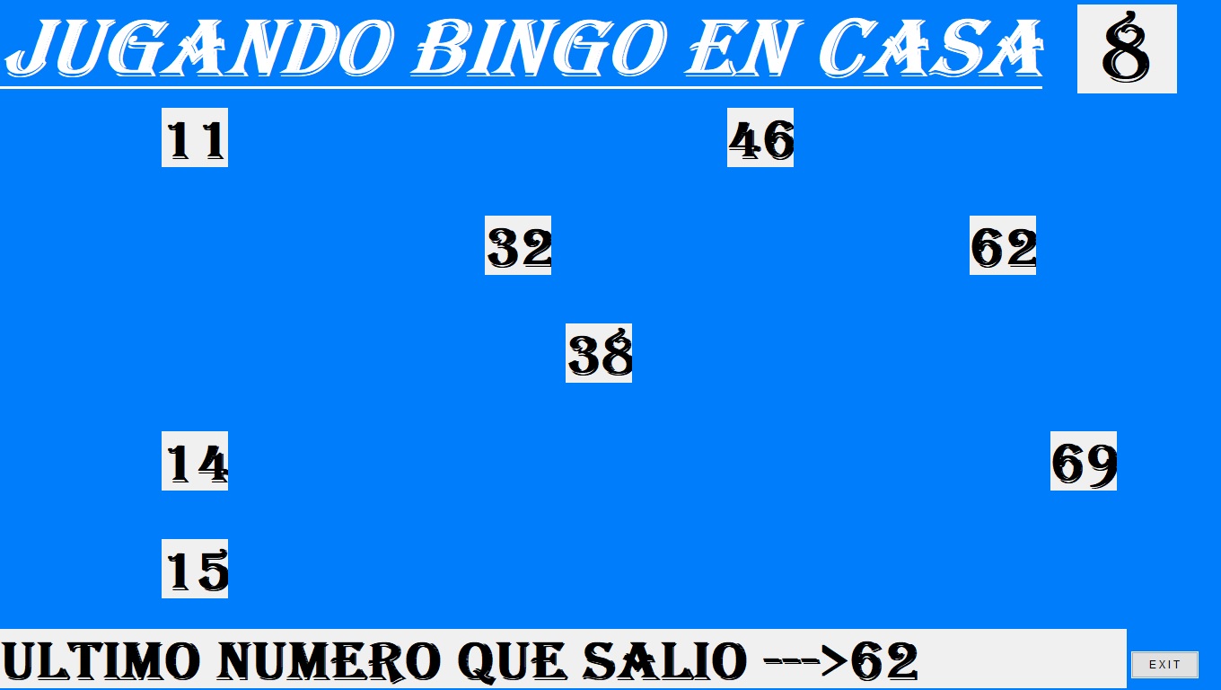

Buenas tardes a todos.
Hice un programa para jugar Bingo en casa, el código está bien, sacando números aleatorios del 1 al 75, pero tengo 2 inconvenientes :oops:
Primero que no puedo pausar el juego si alguien grita !Bingo! ... Debo detener (pausar) el juego, para revisar el cartón del jugador vs los números que han salido en la pantalla ... (creo que todos hemos jugado esto alguna vez) :mrgreen:
Si el Bingo es correcto, termino el juego, pero si no lo es, debo continuarlo hasta que haya un ganador.
El segundo problemilla es que debe capturar la variable del número (M4) y hacer que la computadora lo lea.
En VFP sí lo hice con Createobject("SAPI.SPVoice"), pero aquí no tengo la idea de cómo hacerlo
En fin, si por lo menos pudiera pausarlo y luego hacer que continúe o termine el juego, estaré contento ... ya lo otro, tendré que afinar la garganta para cantar los números :lol:
Os dejo adjunto el ejecutable y el código también para que lo revisen y me den una manito, luego esto quedará aquí para distracción de todos nosotros.
Gracias de antemano.
BINGO.rar
(1.08 MiB) Downloaded 743 times

Muchas gracias Daniel
Ya le adapté tu colaboración que agradezco mucho, ya la compu canta los números que van saliendo :mrgreen:
Pero ahora sólo falta poder pausar el juego si yo toco una tecla (cuando van saliendo los números aleatoriamente), porque como dije antes, si alguien dice BINGO ! a los 58 números jugados, yo debo pausar el juego para proceder a la revisión y luego terminar el Bingo si fue correcto o continuar si no hubo Bingo.
Sólo eso nos faltaría y quedaría cool el programita para todos nosotros.
Ojalá alguien se anime a colaborar y nos eche una manito (ver líneas 67 al 72)
Nuevamente gracias Daniel !

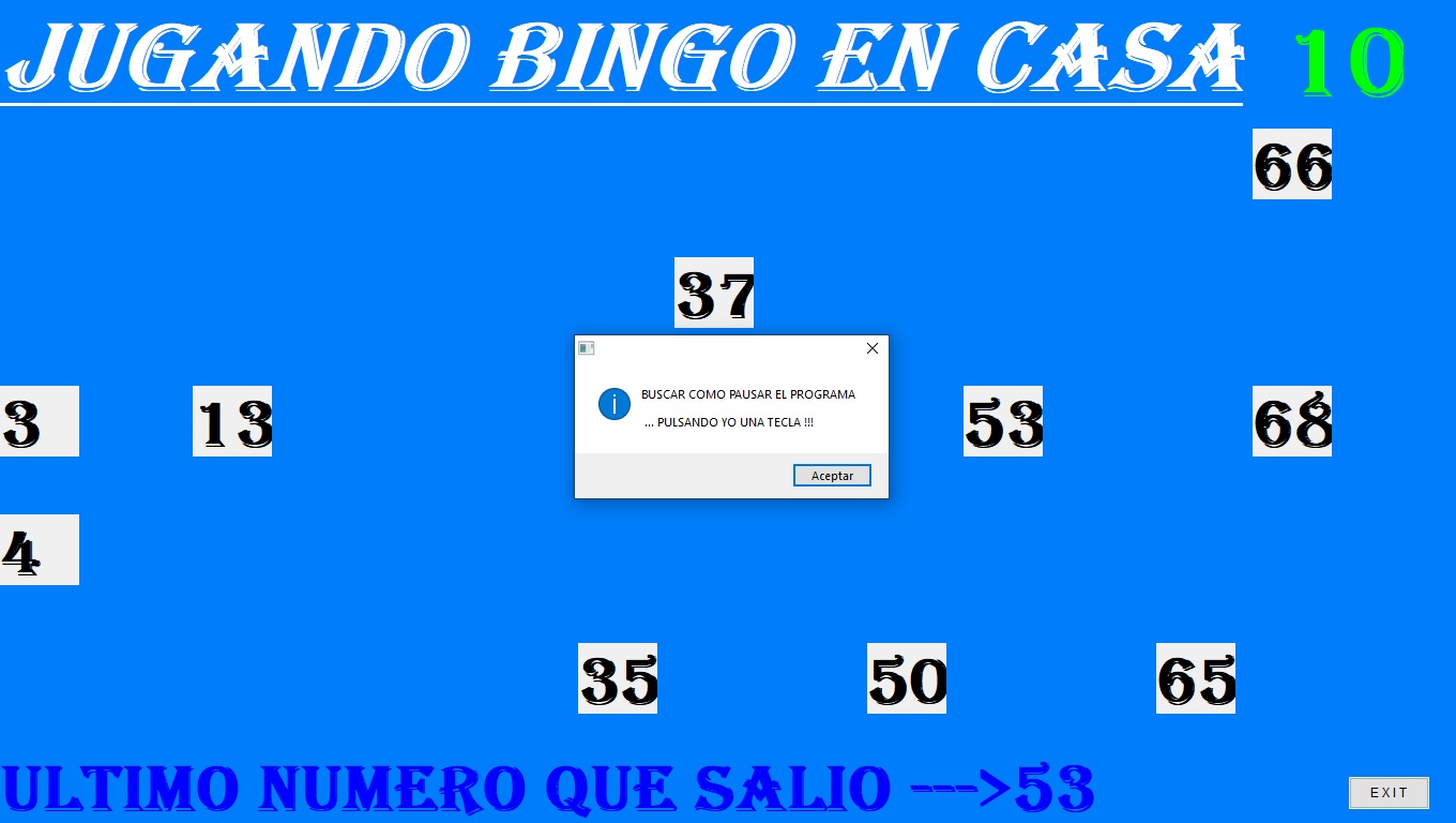

***ESTO ES SOLO PARA PAUSAR EL JUEGO, PERO DEBE SER DE OTRA MANERA
   IF n=10 .OR. n=30 .OR. n=55		&& EN VEZ PREGUNTAR POR n DEBE SER AL PULSAR UNA TECLA CUALQUIERA QUE HAGA UNA PAUSA
      MSGINFO("BUSCAR COMO PAUSAR EL PROGRAMA" +CHR(13)+CHR(13)+ " ... PULSANDO YO UNA TECLA !!!"+CHR(13))		&& BUSCAR OTRA FORMA DE PAUSAR EL PROGRAMA MANUALMENTE
      EXIT		&& AL PAUSAR EL PROGRAMA NO DEBE SALIR, EL JUEGO DEBE CONTINUAR O PREGUNTAR SI CONTINÚA

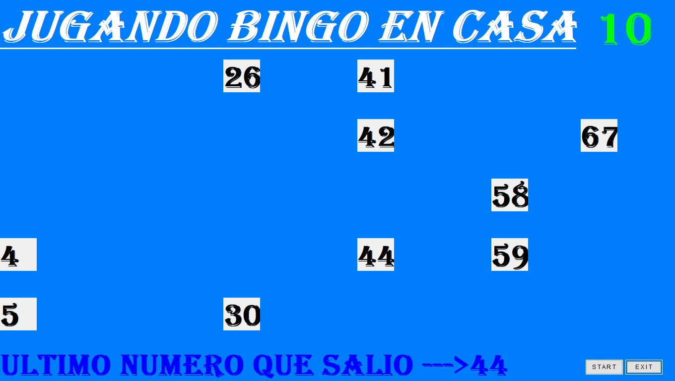

Hola a todos los Amigos del HMG
Le hice un pequeño cambio a los primeros 9 números, para que los ponga en pantalla con el 0 adelante y se vea mejor cuadrada su presentación ...
No se olviden lo que está pendiente :oops:
Lo que añadí (o cambié) son 6 líneas, desde el IF VAL hasta el ENDIF

edk
Posts: 999
Re: JUEGO BINGO
Post by edk »
Agregué la capacidad de pausar, detener y reiniciar el sorteo. Optimicé el código.

	@ 700,1145 BUTTON BUTTON_2 CAPTION "E X I T"   WIDTH 75 HEIGHT 30 ONCLICK SALIR()
	@ 700,1225 BUTTON BUTTON_3 CAPTION "PAUSE"     WIDTH 75 HEIGHT 30 ONCLICK Pause()
	PRINCE.BUTTON_3.Enabled := .F.
	ON KEY ESCAPE ACTION SALIR()
PRINCE.MAXIMIZE
PRINCE.ACTIVATE
FUNCTION Volume
oVoice:Volume := PRINCE.Volumen.value
Speak ( "Volumen "+ str ( oVoice:Volume ), .F. )
FUNCTION Speak ( cSpeak, lWait )
Local nFlagSpVoice
Default lWait := .T.
IF lWait
    nFlagSpVoice := SVSFDefault
    nFlagSpVoice := SVSFlagsAsync + SVSFPurgeBeforeSpeak
oVoice:Speak( cSpeak, nFlagSpVoice )
Function Pause ()
PRINCE.BUTTON_3.Caption := IF( PRINCE.BUTTON_3.Caption = "PAUSE", "Continue", "PAUSE" )
DO EVENTS
FUNCTION BUSCANUME
LOCAL nNum, nAleatorio, nCount, nLine := 0, nColumn := 0
IF PRINCE.BUTTON_1.Caption = "STOP"
    PRINCE.BUTTON_1.Caption := "S T A R T"
    PRINCE.BUTTON_3.Caption := "PAUSE"
    DO EVENTS
PRINCE.BUTTON_1.Caption := "STOP"
PRINCE.BUTTON_3.Enabled := .T.
PRINCE.BUTTON_3.SetFocus
DO EVENTS
nAleatorio := {}
DO WHILE Len( nAleatorio ) < 75
    DO WHILE .T.
      nNum := HB_RANDOMINT(1,75)
      IF ASCAN ( nAleatorio, nNum ) = 0
        AAdd ( nAleatorio, nNum )
        IF _IsControlDefined ( StrZero ( nNum, 2 ) , "PRINCE" )
            DoMethod ( "PRINCE", StrZero ( nNum, 2 ), "Release" )
        EXIT
      DO EVENTS
   ENDDO
   DO EVENTS
ENDDO
MSGINFO ("ATENCION POR FAVOR, EMPEZARA EL JUEGO !")
FOR nCount := 1 TO Len( nAleatorio )
    DO WHILE PRINCE.BUTTON_3.Caption = "Continue"
        DO EVENTS
    ENDDO
    IF PRINCE.BUTTON_1.Caption = "S T A R T"
        EXIT
   PINTANUME( nAleatorio [ nCount ], @nLine, @nColumn )
   @ nLine,nColumn LABEL &(StrZero ( nAleatorio [ nCount ], 2 )) PARENT PRINCE VALUE STRZero( nAleatorio [ nCount ], 2 ) WIDTH 74 HEIGHT 66 FONT "ALGERIAN" SIZE 48 BOLD FONTCOLOR BLACK BACKCOLOR {0,125,250}
   DO EVENTS
   PRINCE.L1.VALUE := StrZero ( nCount, 2 )
   PRINCE.L2.VALUE := "ULTIMO NUMERO QUE SALIO --->" + STRZero( nAleatorio [ nCount ], 2 )
   Speak ( nAleatorio [ nCount ] )
   DO EVENTS
   INKEY(0.5)				&& TIEMPO ENTRE UN NUMERO Y OTRO (SE LO PUEDE AMPLIAR)
PRINCE.BUTTON_1.SetFocus
DO EVENTS
FUNCTION PINTANUME( nNum, nLine, nColumn )
IF nNum  >0  .AND. nNum < 16
   nLine=120
IF nNum > 15 .AND. nNum < 31
   nLine=240
IF nNum >=31  .AND. nNum <= 45
   nLine=360
IF nNum >= 46 .AND. nNum <= 60
   nLine=480
IF nNum >= 61 .AND. nNum <= 75
   nLine=600
IF nNum = 1 .OR. nNum = 16 .OR. nNum = 31 .OR. nNum = 46 .OR. nNum = 61
   nColumn=0
IF nNum = 2 .OR. nNum = 17 .OR. nNum = 32 .OR. nNum = 47 .OR. nNum = 62
  nColumn=90
IF nNum = 3 .OR. nNum = 18 .OR. nNum = 33 .OR. nNum = 48 .OR. nNum = 63
  nColumn=180
IF nNum = 4 .OR. nNum = 19 .OR. nNum = 34 .OR. nNum = 49 .OR. nNum = 64
   nColumn=270
IF nNum = 5 .OR. nNum = 20 .OR. nNum = 35 .OR. nNum = 50 .OR. nNum = 65
 nColumn=360
IF nNum = 6 .OR. nNum = 21 .OR. nNum = 36 .OR. nNum = 51 .OR. nNum = 66
 nColumn=450
IF nNum = 7 .OR. nNum = 22 .OR. nNum = 37 .OR. nNum = 52 .OR. nNum = 67
 nColumn=540
IF nNum = 8 .OR. nNum = 23 .OR. nNum = 38 .OR. nNum = 53 .OR. nNum = 68
 nColumn=630
IF nNum = 9 .OR. nNum = 24 .OR. nNum = 39 .OR. nNum = 54 .OR. nNum = 69
   nColumn=720
IF nNum = 10 .OR. nNum = 25 .OR. nNum = 40 .OR. nNum = 55 .OR. nNum = 70
   nColumn=810
IF nNum = 11 .OR. nNum = 26 .OR. nNum = 41 .OR. nNum = 56 .OR. nNum = 71
   nColumn=900
IF nNum = 12 .OR. nNum = 27 .OR. nNum = 42 .OR. nNum = 57 .OR. nNum = 72
   nColumn=990
IF nNum = 13 .OR. nNum = 28 .OR. nNum = 43 .OR. nNum = 58 .OR. nNum = 73
   nColumn=1080
IF nNum = 14 .OR. nNum = 29 .OR. nNum = 44 .OR. nNum = 59 .OR. nNum = 74
   nColumn=1170
IF nNum = 15 .OR. nNum = 30 .OR. nNum = 45 .OR. nNum = 60 .OR. nNum = 75
   nColumn=1260
FUNCTION SALIR
PRINCE.RELEASE
QUIT
LOUIS
Posts: 270
Re: JUEGO BINGO
Post by LOUIS »
Muchas pero muchas Gracias a Daniel Maximiliano y a Mr. EDK
Ha quedado muy muy bonito el programa y está a disposición de todos ...
Sus contribuciones fueron Estupendas !!!!
Nuevamente Mil Gracias !!!
