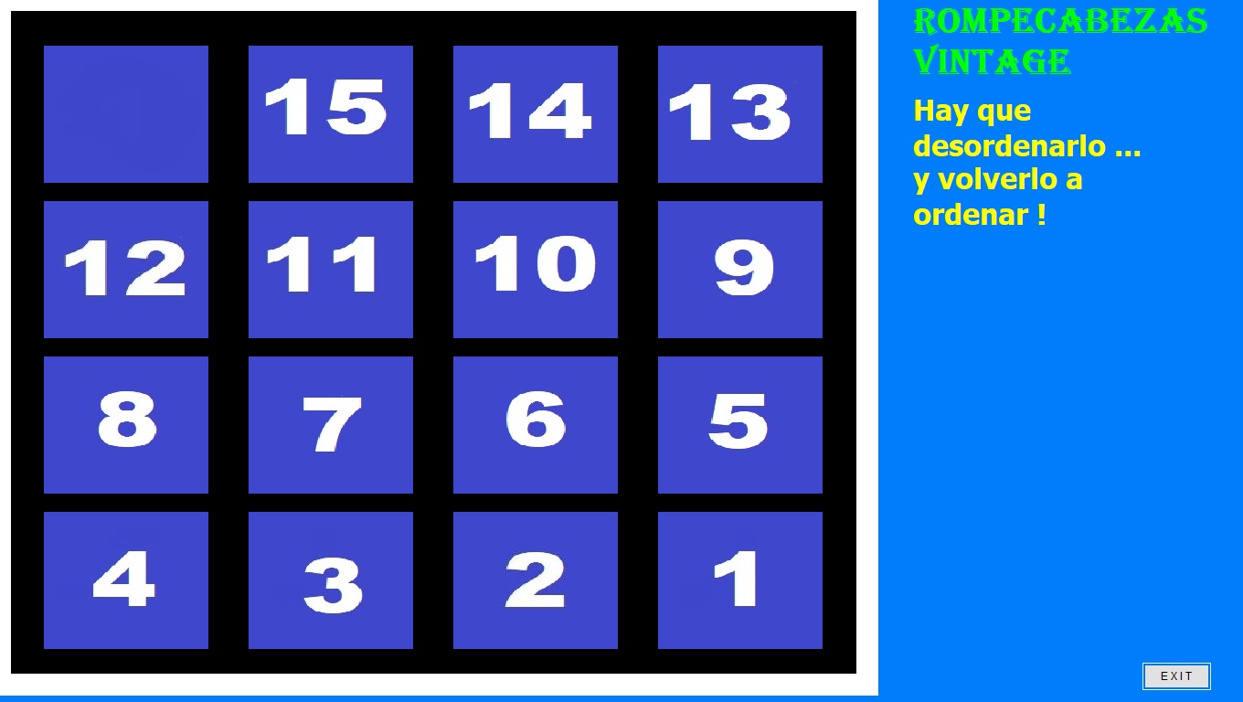

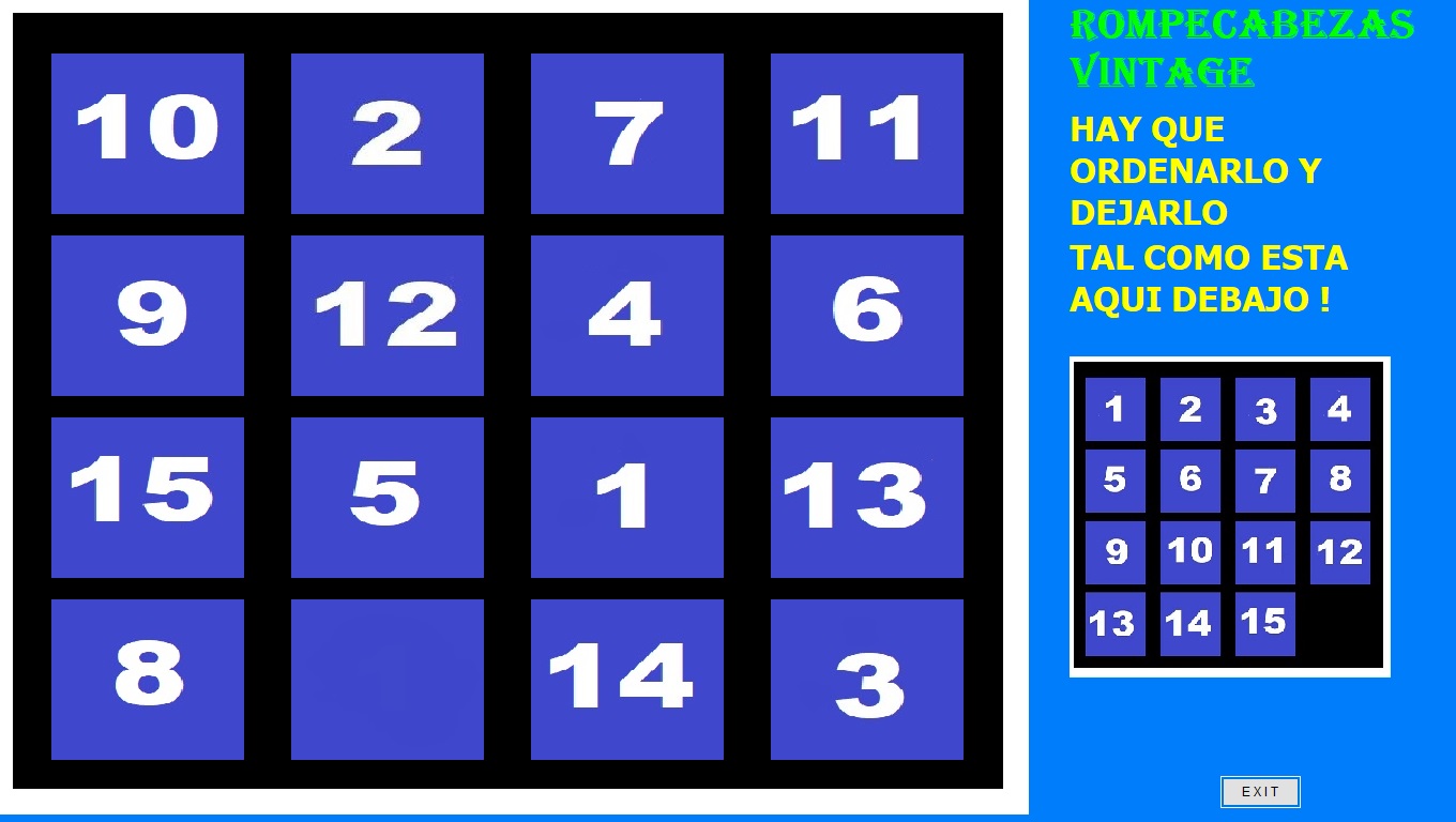

Saludos Amigos Programadores:
Estoy aquí con un proyecto de entretenimiento familiar, pero tengo 2 dificultades que quisiera me den una manito como siempre lo habéis hecho, disculpad mi abuso, pero es que hay cosillas que no puedo y me da pena decirlo :oops:
Se trata de hacer un Rompecabezas Vintage de los años 70/80, que me imagino debéis haber jugado alguna vez de niños (Yo lo hice) ...

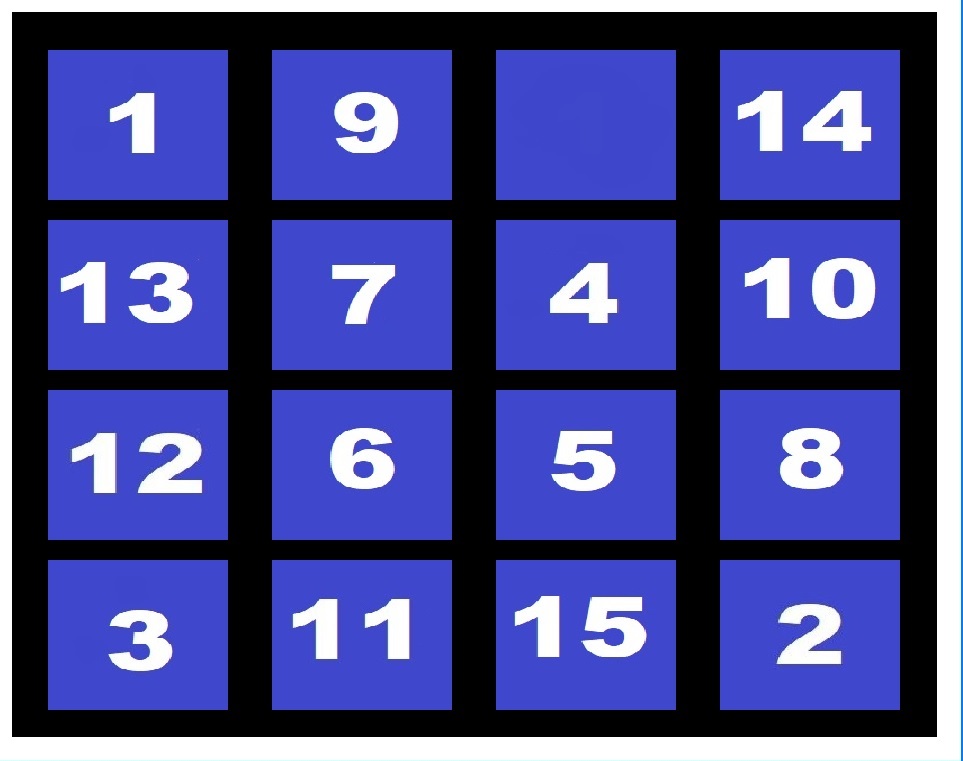

Adjunto 3 imágenes, 2 del juego vintage y uno de la pantalla que he hecho, así como también un archivo RAR con el PRG e imágenes.
Los números del 1 al 15 Aparecen Ordenados más un Espacio Vacío al final que hace de Comodín; LA PRIMERA DIFICULTAD es que abajo hay un Botón que dice Desordenar el cual deberá cambiar todos los números de su posición original aleatoriamente, antes de empezar el juego.
El usuario/jugador deberá entonces tratar de ordenar los 15 números y dejarlos en su posición inicial.
LA SEGUNDA DIFICULTAD es que al dar Click en un Número, éste se intercambie con El Cuadro o Espacio Vacío que debe estar junto a el ...
es decir el Número tomará la posición del Espacio Vacío y viceversa.
Si se diera Click en un Número que NO ESTÁ JUNTO al Espacio Vacío, no habrá ninguna acción o saldrá un mensaje de advertencia ...
Hay que tomar en cuenta que el intercambio de posiciones del Número con el Espacio Vacío, sólo será en Modo Horizontal o Vertical, pero
JAMÁS en Modo Diagonal.

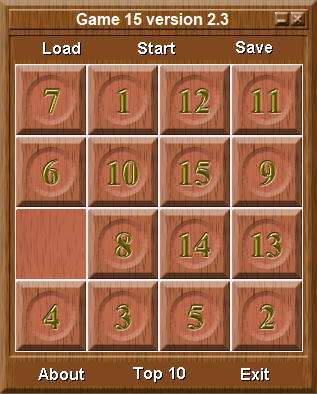

Hello Louis,
Thanks for your request about this old game :!:
A complete implementation of this game (called Game 15) is available as an example in the MiniGUI distribution.
There is the following description of this program:
Game 15 v2.3 Copyright (c) 2003-2009 Grigory Filatov
THIS PROGRAM IS DISTRIBUTED "AS IS". NO WARRANTY OF ANY KIND
IS EXPRESSED OR IMPLIED. YOU USE AT YOUR OWN RISK. THE AUTHOR
WILL NOT BE LIABLE FOR DATA LOSS, DAMAGES, LOSS OF PROFITS OR
ANY OTHER KIND OF LOSS WHILE USING OR MISUSING THIS SOFTWARE.
This program is FREEWARE.
Description
This is a small game which can help you to kill free time.
The purpose of the game is to range numbers from 1 to 15.
Program saves hiscores into the file game15.dat.
You can see the appearance of the program in the picture below:
Hope this is helpful. :idea:

LOUIS
Posts: 270
Re: ROMPECABEZAS VINTAGE
Post by LOUIS »
Hola Amigos Programadores
Por aquí sigo con mi inquietud de hacer este rompecabezas, digamos que a mi manera como diría Frank Sinatra :D
He hecho unos cambios simplificando un poco el código y ahora estoy en la parte de desordenar los números, claro que lo
hago modestamente hasta donde entiendo (para después hacer un poco más diverso ese desorden), pero resulta que los
desordeno al revés, pero inmediatamente se vuelven a ordenar o en otras palabras se quita el desordenado y queda el screen
original del 1 al 15
Es por eso que os pido me deis una manito de ayuda, no soy experto en esto, pero me gusta mucho ...
Disculpad si molesto :oops:
Adjunto el prg y las imágenes.
P.D.- Comprendí que el espacio vacío debe tomar el número 16 aunque no se vea.

LOUIS
Posts: 270
Post by LOUIS »
Hola nuevamente Amigos:
Hice un cambio para desordenar los números (sé que uds lo pueden hacer mucho mejor), pero es lo que modestamente puedo :oops:
Si me dan vuestra aprobación, veré como alterar la forma del desorden aleatoriamente, por el momento es lo que tengo
y quiero compartirlo con uds.
En la primera pantalla dad click por favor en el Botón ---> Desordenar para ver la siguiente pantalla con los números desordenados.
Como siempre, si alguien desea ayudarme modificando el código, le agradezco mucho.
Saludos.

LOUIS
Posts: 270
Post by LOUIS »
Amigos buenas noches a todos.
Por aquí de nuevo con mi programita que ya le hice unos cambios, he logrado comprender el famoso Random (recordad que no soy estudiado en Ingeniería de Sistemas, sólo soy un programador empírico) y he logrado hacer que los números se presenten aleatoriamente desordenados en la pantalla de inicio, con una imagen que muestra cómo debe dejar el player la pantalla al terminar el juego.
Tuve problemas ya que los números me salían duplicados y a veces cuadros vacíos, pero vaya que lo he logrado (hasta ahí) :oops:
Ahora viene la parte en la que quiero me déis una manito o una idea, para que el usuario pueda mover con el mouse, los números en la pantalla, mirad que el cuadro azul sin número es el "comodín" o espacio en blanco, al que se debe mover los números junto a el, sólo en sentido horizontal o vertical (diagonal no); creo que si le da un click en un número que esté junto al comodín, éste se debería mover hacia el espacio del comodín y éste último tomar el espacio del número en el que se dió click y así sucesivamente ...
Les adjunto el programa completo para que lo veáis como va y nuevamente pido que alguien me ayude o me dé una idea, para poder culminarlo.
Como siempre todo mi agradecimiento a ustedes por su valioso tiempo.
ROMPECAB.rar
(957.24 KiB) Downloaded 1017 times
ULTIMA PANTALLA.jpg (169.33 KiB) Viewed 86933 times
