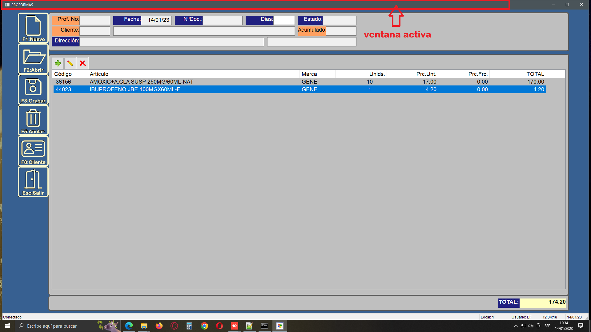

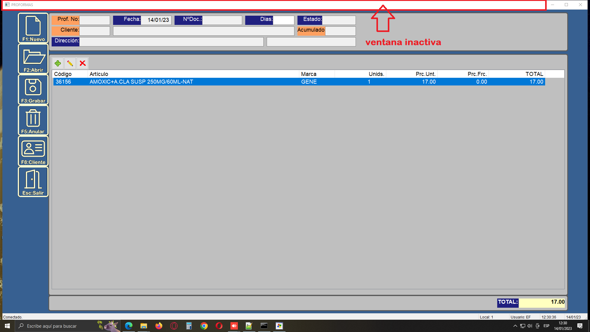

Supuestamente este código debería devolver el enfoque a la ventana MAIN pero no lo hace:

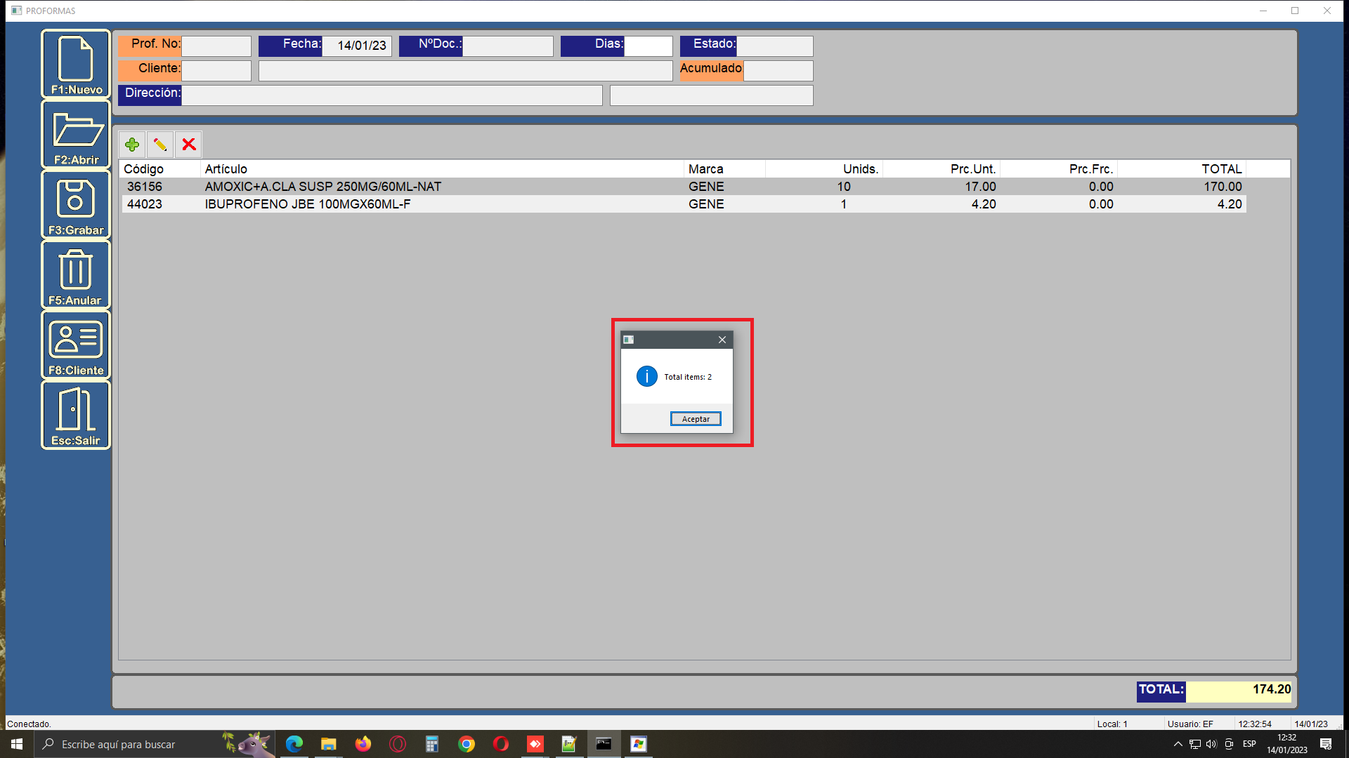

Como ven el GRID si queda enfocado, pero la ventana MAIN ha perdido el enfoque, y la ventana no responde a ninguna pulsación del teclado. Probe muchas cosas sin resultado alguno hasta que se me ocurrió agregar un MSGINFO:
      Win_Proforma.Setfocus
      Win_Proforma.GrdArticulos.Value := Win_Proforma.TxtRecno.Value
      Win_Proforma.GrdArticulos.Setfocus
      msginfo( 'Total items: '+INTSTR(Win_Proforma.GrdArticulos.Itemcount) )
Y extrañamente, luego de dar Aceptar a esta ventana el enfoque se devuelve a la ventana MAIN y responde perfectamente al teclado:
Aclaro que este tema de enfoque es importante porque este cliente en particular NO USA MOUSE en sus puntos de venta, solo usan el teclado. ¿ Abrá alguna instrucción que fuerce el enfoque sobre la ventana MAIN ? al parecer el MSGINFO(), al ser parte de las APIs del mismo windows recupera o fuerza el enfoque sobre la ventana anterior.
