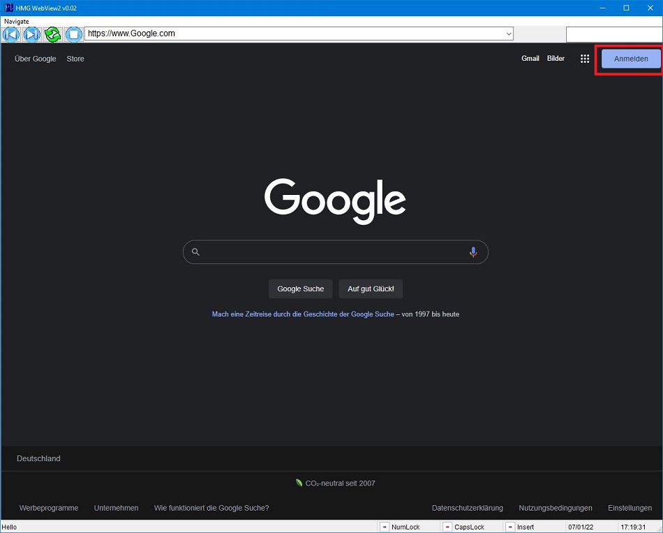

i try to login with HMG 3.5 and TWebview() into
http://www.google.com
i can type in Email Adresse, press "weiter" and got Error Message
Anmeldung nicht möglich
Dieser Browser oder diese App ist unter Umständen nicht sicher. Weitere Informationen
Verwenden Sie einen anderen Browser. Wenn Sie bereits einen unterstützten Browser nutzen, können Sie noch einmal versuchen, sich anzumelden.
what do i miss :?: ... need some Idea :idea:
