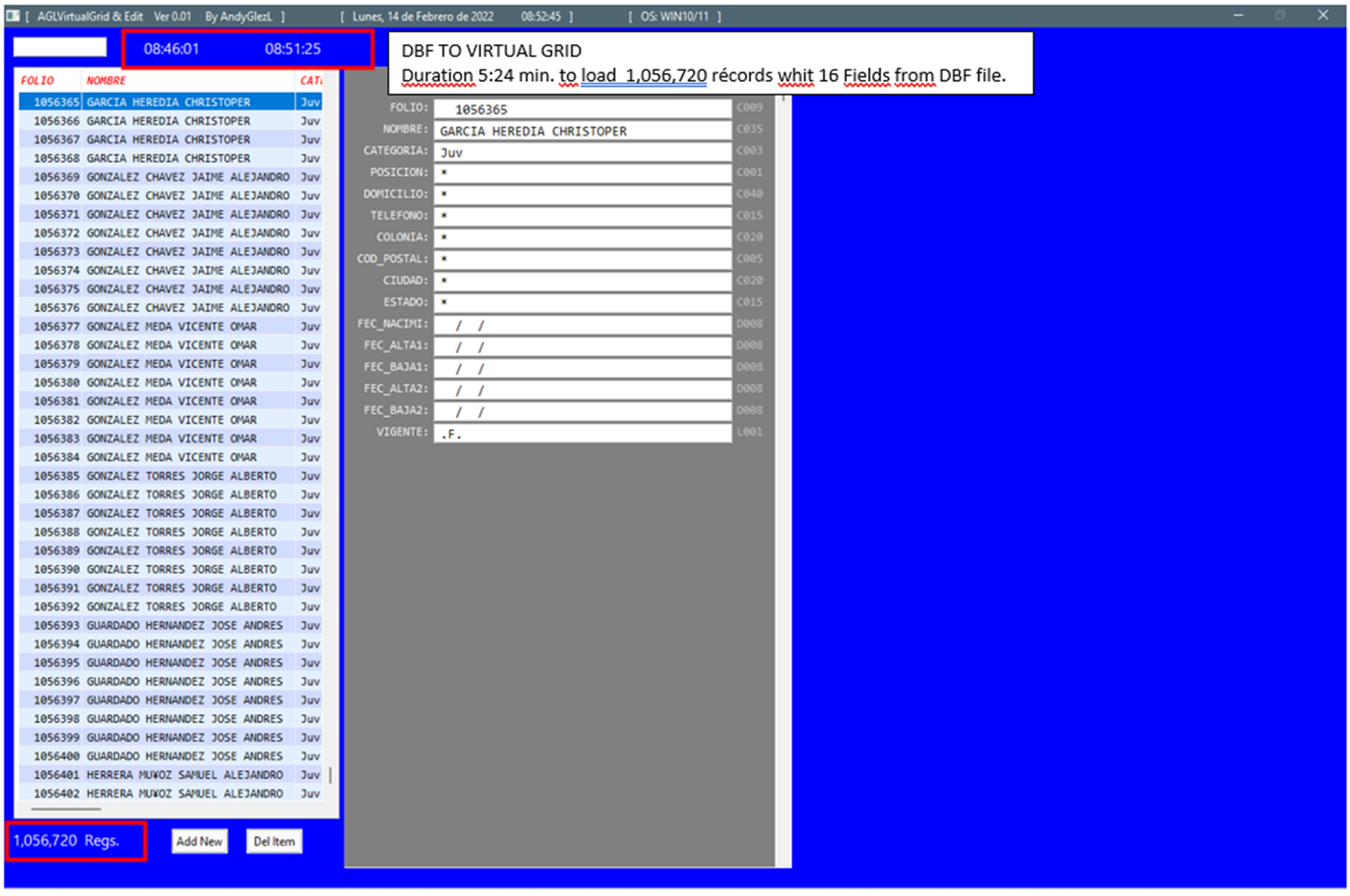

Testing the capacity of the Virtual GRID
Posted: Mon Feb 14, 2022 11:10 pm
by andyglezl
Aquí solo probando la capacidad del Virtual GRID.
En general la respuesta es rápida al recorrerlo, solo la duración de la carga
cuando son archivos demasiado grandes.
Here just testing the capacity of the Virtual GRID.
In general, the response is fast when going through it, only the duration of
the load when the files are too large.

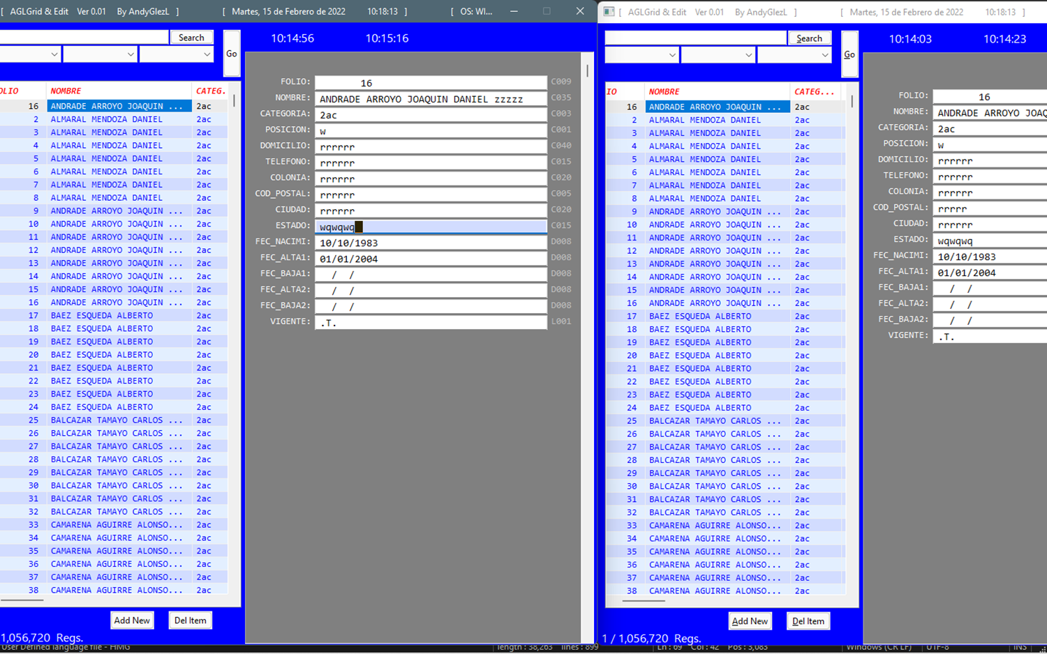

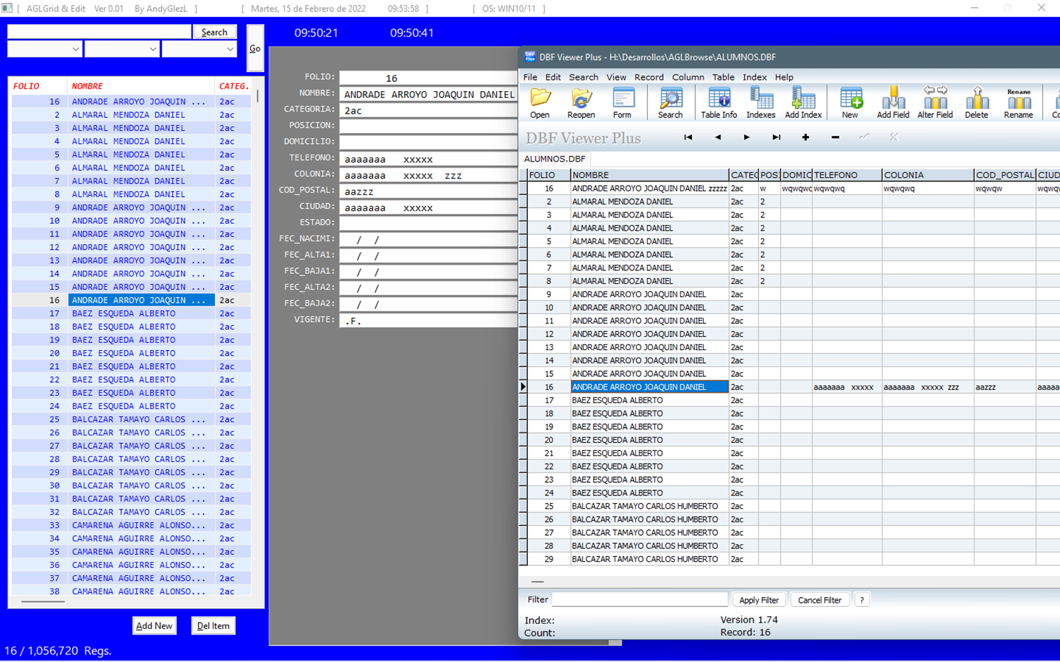

Yo pienso que el GRID tiene mucho potencial.
* El tiempo de carga del mismo archivo, bajó a 20 seg. ...
*Al abrirlo "compartido" lo puedo editar con otro programa ...
* Puedo correr 2 instancias del mismo programa y modificar el mismo registro
y al cambiar de registro veo la última modificación que se hizo...
I think the GRID has a lot of potential.
* Loading time for the same file dropped to 20 sec. ...
*When I open it "shared" I can edit it with another program...
* I can run 2 instances of the same program and modify the same registry
and when I change the record I see the last modification that was made...
