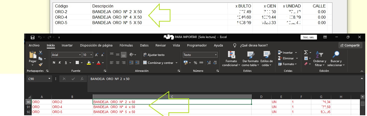

Hola Colegas ! , por que cuando exporto una hoja de excel , no me trae los caracteres especiales ?, compilo con HMG.3.5

as i ca, say Office COM Interface use ANSI so try "xxWIN" in a Thread

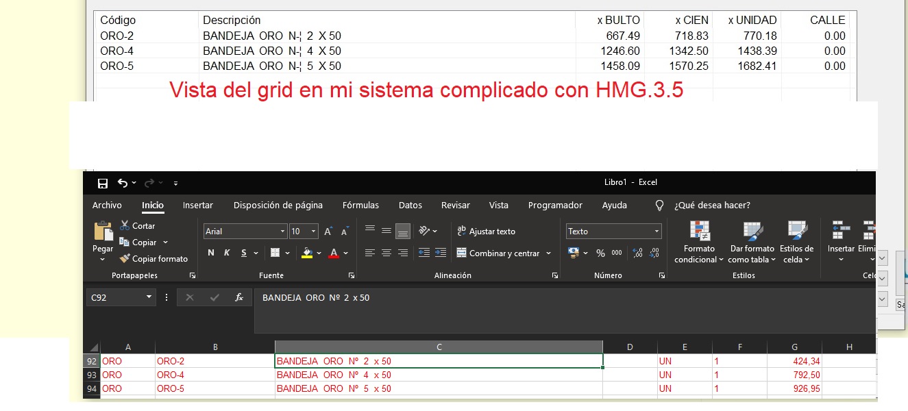

Bueno, después de renegar un poco pude pasar los caracteres especiales (eñes, numeral, acentos, etc.) de Excel a mi DBF, dejo el proceso por si alguien necesita y para poner fin al hilo de este post, muchas gracias al compañero que me respondió, saludos a todos y quedo a vuestra entera disposición por cualquier consulta !
1. Compilo con HMG.3.5
2. En el Main, tengo : SET CODEPAGE TO UNICODE
3. Tengo un proceso que abre todas las DBF's , estan siempre abiertas por lo cual, en el prg. que importa el archivo Excel , tuve que cerrar todas las
DBF's.
4. Poner
REQUEST HB_CODEPAGE_ESWIN
HB_SETCODEPAGE("ESWIN")
5. Abrí las tablas que uso para la importación
6. Ejecute el procedo de importación, en el caso de la descripción use :
x:=AnyToString( oHoja:cells( i,1 ):Value )
ARTICULOS->DESCRIP:=Upper( hb_StrToUtf8( x ,"ESWIN" ) )
7. Cerré todas las tablas
8. Volví : SET CODEPAGE TO UNICODE
9. Abrí todas las tablas.
