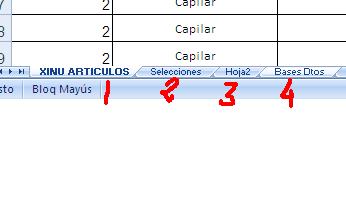

Hola Serge, no creo que la hoja tenga errores, creo en mi humilde opinión que tiene por un lado algo de programación y tambien 3 páginas ocultas que tienen vinculación con la Excel principal...,serge_girard wrote: ↑Wed Dec 15, 2021 8:49 am I think there is an error in the sheet. Try to save it as CSV and then edit in your program editor.
Si por el contrario se copian los datos a una nueva hoja (cotar y pegar), el funcionamiento es correcto.
Igual alguien (y ahora que tenemos más datos), sabe como se prodria importar una hoja de estas caracteristicas sería estupendo.
Vamos con esa cervecita fresquita!!!
