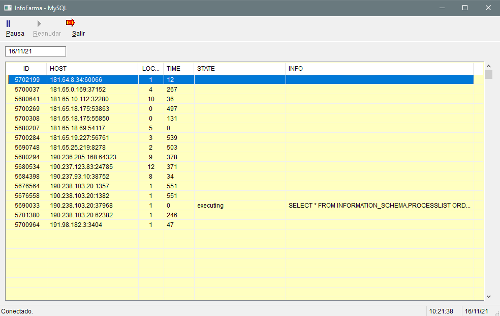

Hola Claudio,
Mil gracias mi amigo, tu función trabaja excelente, gracias a eso pude identificar el problema de las colgadas en el servidor MySQL remoto del hosting. Agregue un campo a la tabla "terminales" para que cada pc se identifique con su ip pública y construí un pequeño modulo de monitoreo:
Gracias a esto me pude dar cuenta que siempre se colgaba cuando la pc de un IP pública específica realizaba una operación y no la terminaba, al parecer dejaba bloqueda la tabla y el resto de terminales al tratar de acceder a la misma se colgaba.
Lo reporté a su técnico de hardware y cambiaron cableado y tarjetas de red y desde entonces no se ha colgado. Al final era un problema de hardware.
Mil gracias a todos por su ayuda. Saludos y un abrazo.
