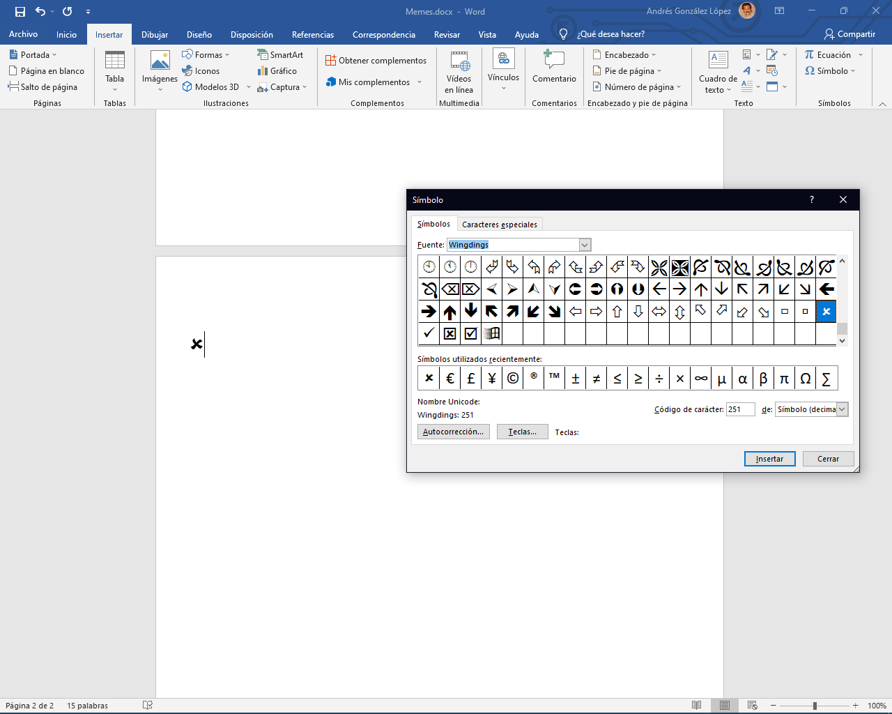

No se si hablemos de lo mismo, pero yo selecciono algún Font y caractér en Word,
y lo copio y pego en el editor de mi .prg
I do not know if we talk about the same, but I select a Font and character in Word,
and I copy and paste it in the editor of my .prg
		@ 024 , 023 LABEL LB_Salir  OF Win_1 VALUE "" WIDTH 15 HEIGHT 15 FONT "Wingdings" SIZE 12 CENTERALIGN ;
