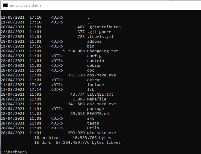

Hola Jimmy y Gerard se debe a que la estructura de directorios contienen .. y .
harbour dir.png (29.31 KiB) Viewed 441 times

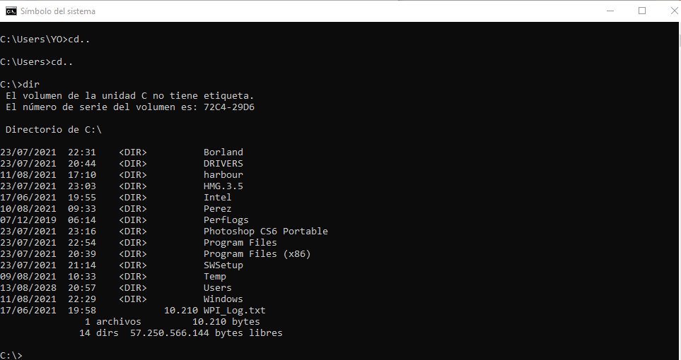

no asi el direccorio raiz
root dir.png (25.29 KiB) Viewed 441 times
