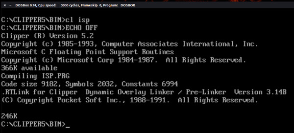

Tendría que desempolvar mi vieja 486 DX4 pero en el ultimo tiempo lo usaba en DosBox desde Linuxdanielmaximiliano wrote: ↑Thu Aug 12, 2021 3:05 pm Nunca use Clipper Claudio, en ese tiempo programaba con Qbasic y Pascal así que no sabía que el mismo tenía esa propiedad
Ahi recompilé un antiguo prg para la captura... Que nostalgia...
