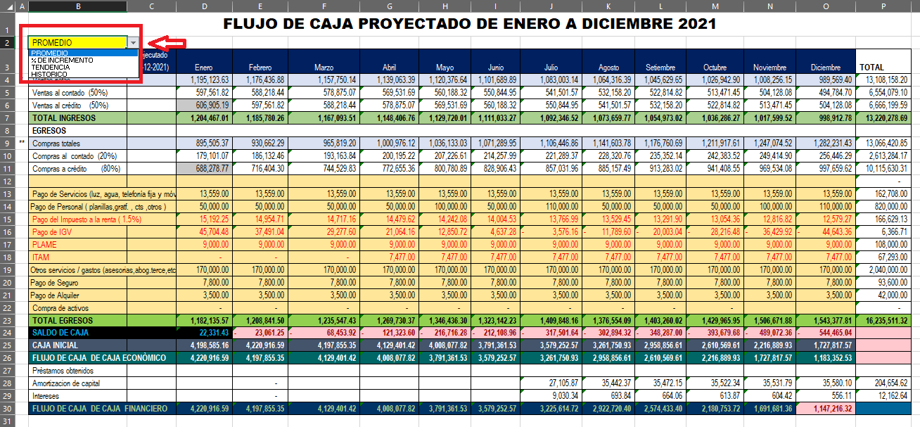

Saludos amigos,
Tengo una plantilla de excel que tiene varias hojas la cual esta toda referenciada con formulas para realizar unos proyectados contables, yo solo debo llenar las ventas y compras mensuales.
El tema es que en la primera hoja hay un COMBOBOX que muestra 4 tipos diferentes de proyectados:

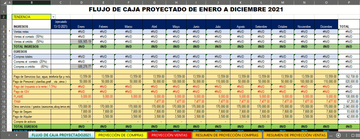

Todo corre bien, pero cuando abro el excel generado en el escritorio me muestra todos los datos de la hoja en N/D:
Si yo de forma manual hago click en el combobox y selecciono cualquier opción allí si lo refresca y muestra los datos nuevos. ¿ Como puedo hacer para que mi usuario cuando abra la hoja nueva vea los datos ya refrescados sin necesidad que lo haga manualmente ? - He buscado la info en microsoft y he probado con estos pero no sirve:
oExcel:ActiveWorkbook(1):RefreshAll()
oExcel:Sheets(1):RefreshAll()
¿ Alguien ha realizado algo similar ? - Agradeceré su ayuda.
