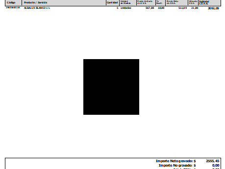

Hola compañeros, tengo un sistema de facturación que entre otras cosas imprime facturas. Desde hoy y a partir de la nueva actualización de windows, todas las imágenes,: logo de la empresa, código QR al pie etc., se ven como un cuadrado negro. En las computadoras en las cuales no se actualizo Windows, funciona perfectamente, en las otras no. Ya probé todos los trucos conocidos. A alguien le paso, como puedo solucionarlo ???
Perdón que lo postee de nuevo, es que me equivoque de título. :
Sin título.png (5.27 KiB) Viewed 6601 times

I have same problem when printing a .jpg to the default printer. with
@1,1 print image 1.jpg.
pdf print ok with pdf printer hpdfprint.

This happens after latest windows update.

I can not ask 50 customers to revert windows update, they will not know how.
This must be something in the iprint.ch, which I do not understand.
Maybe colour setting.
Someone with more knowledge may understand.

I've tried on my computer with new installed win 10.
And problem exists

vientopamperosur wrote: Thu Mar 11, 2021 4:31 pm Hola compañeros, tengo un sistema de facturación que entre otras cosas imprime facturas. Desde hoy y a partir de la nueva actualización de windows, todas las imágenes,: logo de la empresa, código QR al pie etc., se ven como un cuadrado negro. En las computadoras en las cuales no se actualizo Windows, funciona perfectamente, en las otras no. Ya probé todos los trucos conocidos. A alguien le paso, como puedo solucionarlo ???
[Spanish]
Para resolver el problema mientras MS no publica una solucion definitiva, te sugiero que desinstales la actualizacion KB5000802 y configures el Windows Update para pausar las actualizaciones por 30/40 dias. (una vez pausadas por 7 dias, acceder a Configuraciones avanzadas y definir la fecha para la que prefieras).

This problem happens (with HMG and HMGEx too) after the KB5000802 update installation
More information about this update you can get here: https://support.microsoft.com/pt-br/top ... 56d3626e14
For now there is only one solution: uninstall KB5000802 update and wait for a fix from MS
