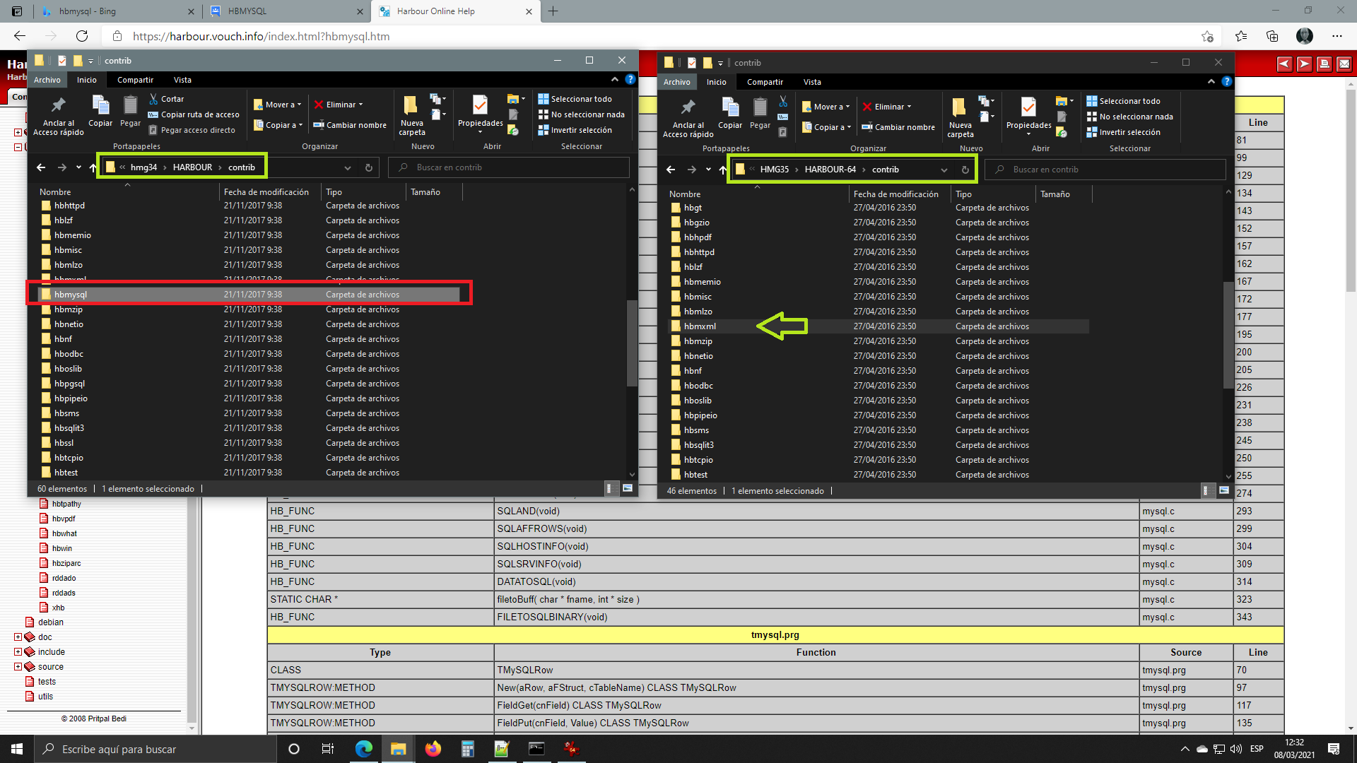

El mensaje es claro, esta faltando un paquete. Cuando comparo mi version 3.4 (HARBOUR\CONTRIB) con la nueva 3.5 (HARBOUR-64\CONTRIB) efectivamente no existe la carpeta hbmysql:
¿ Donde consigo el paquete para 64bits para esta libreria ?

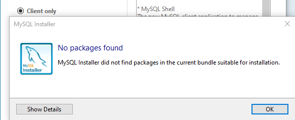

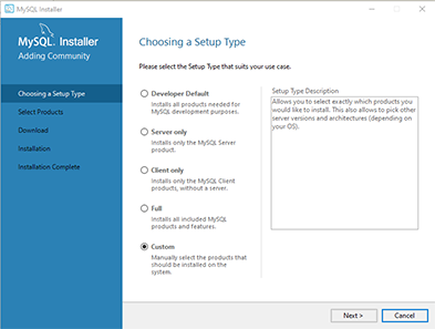

el dia de hoy baje las 2 versiones de instalador MySQL Installer 8.0.23 desde https://dev.mysql.com/downloads/windows ... r/8.0.html
Sin título-1.png (37.67 KiB) Viewed 3445 times
en cualquiera de ellos al intentar usar cualquiera de las opciones de instalacion me dice que no estan los paquetes, supongo que si descargo el MSI de 422 megabits debe minimo tener la instalacion de Cliente con su respectivo conector
2021-03-26 08_01_16-Window.png (12.72 KiB) Viewed 3445 times
hago algo mal ?
