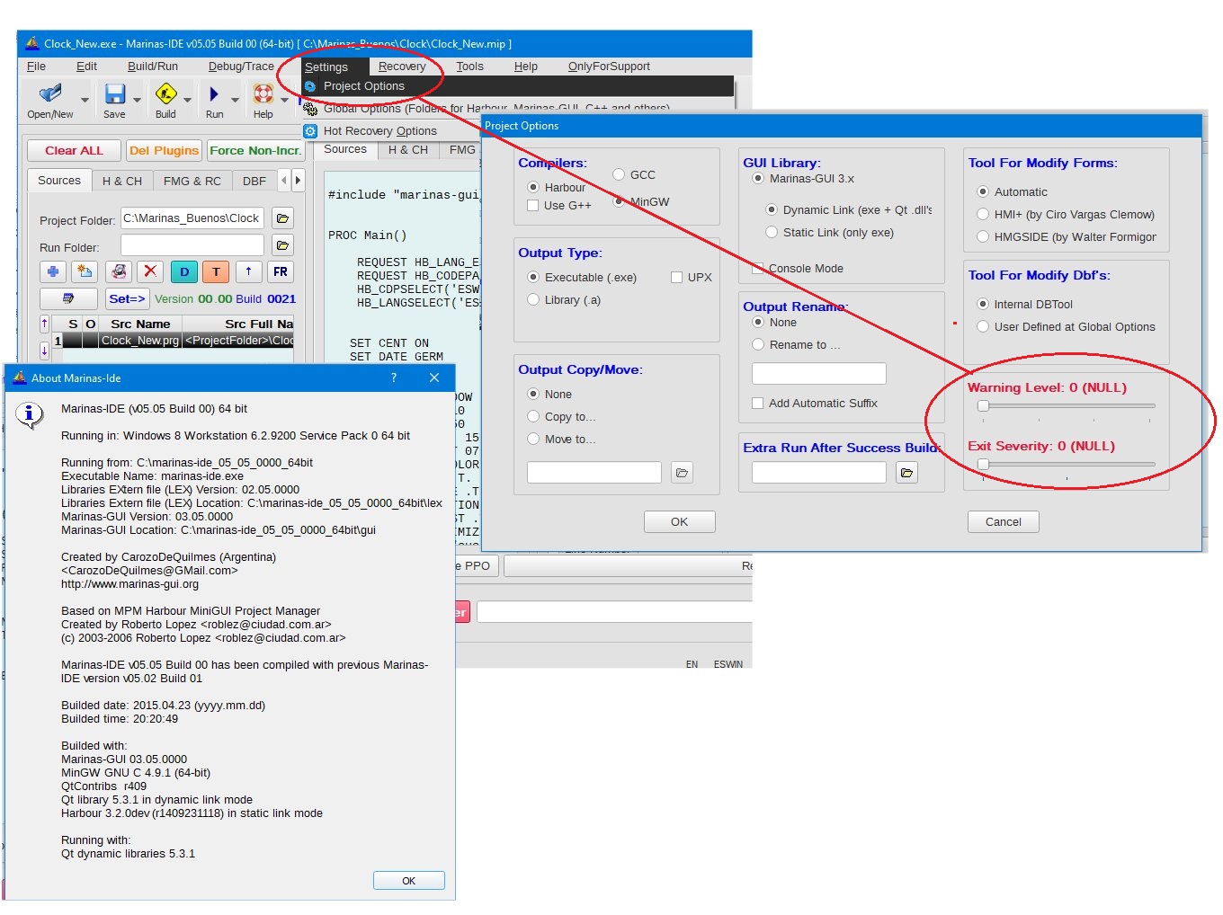

Marinas Gui , tengo la versión v05.05 Build 00 64 bits
Para que no de Errores de compilación ir primero a "Settings" => Project Options
deslizar a la izquierda las opciones Warnig Level:0 (NULL) y Exit Severitty :0 (NULL)
Evita que se produzcan algunas Errores de Código fuente , Marinas es más severo que
HMG.

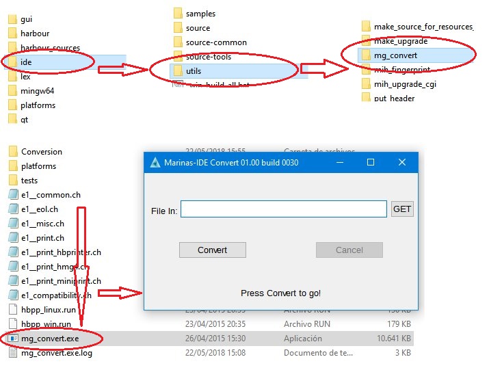

Hay una aplicación para convertir de Minigui a Marinas , indico la ruta donde está
a veces funciona , otras hay que retocar algunas partes del código

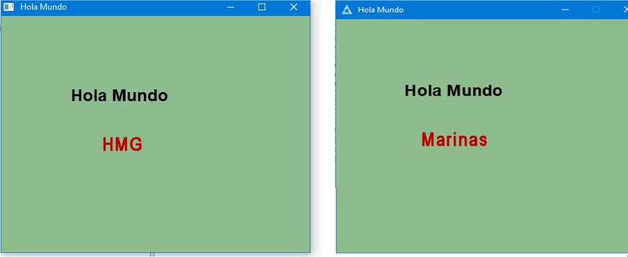

Hola
He utilizado el conversor de Marinas-Gui
Código HMG
Convertido con => mg_convert de Marinas
Funciona OK !!
Saludos/Regards/Salam
