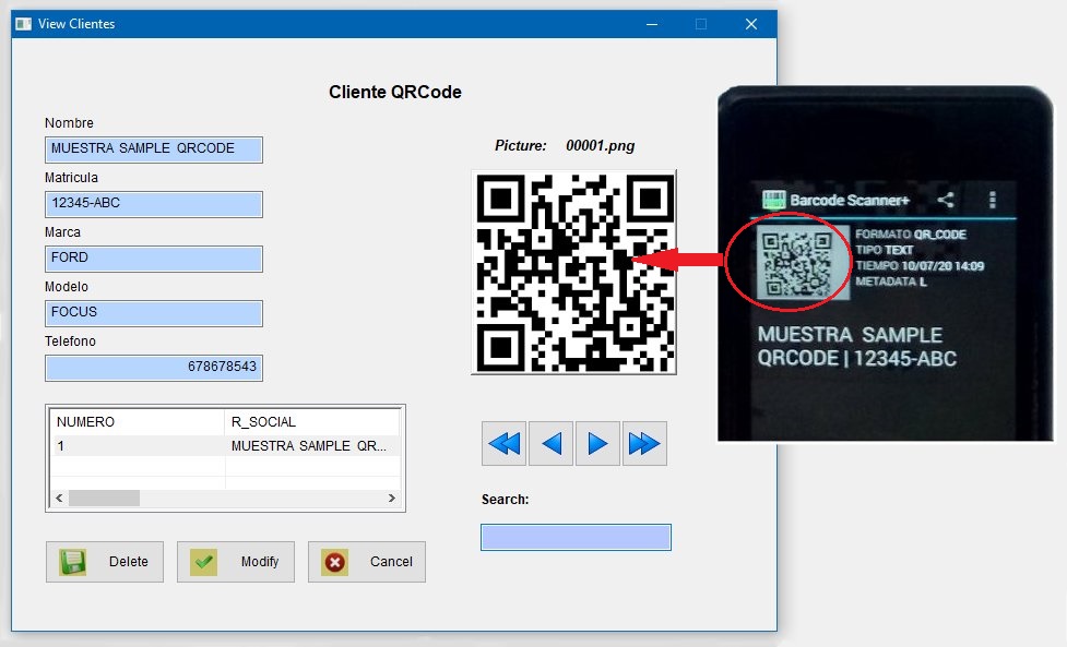

Re: Imprimir un JPG,
Hola GERARDO:
Mira si te sirve este Sample ?
Saludos/Regards/Salam
QRCode_New.zip
(592.22 KiB) Downloaded 157 times
