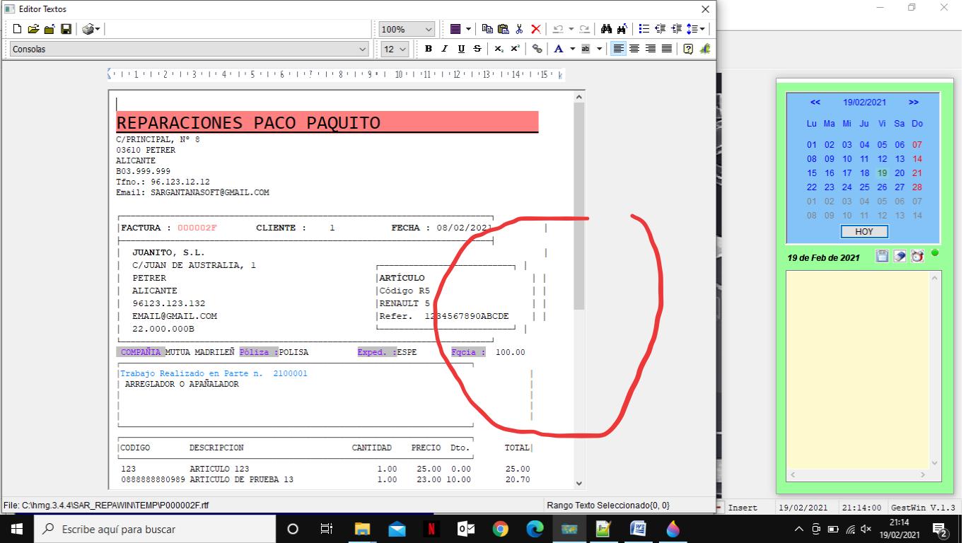

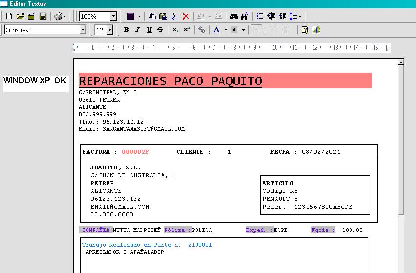

Pero ahora estoy bloqueado, por necesidades tengo que generar una factura en un fichero ".RTF" y editarla, para permitir al usuario escribir en ella, para ello utilizo el RICHEDITBOX, usando uno de los programas que viene en los ejemplo de HMG, y el resultado en XP es magnifico.
Como podeis ver el resultado bajo window xp es correcto, igualmente si lo abro con el WORD, pero que ocurre cuando ejecuto el mismo programa y quiero abrir el mismo fichero en W10

¿hay alguna solución al entuerto...?.
Si lo abro con Word la visión es correcta pero con nuestro RICHEDITBOX solo bajo XP...,
Acaso es un problema de esta función

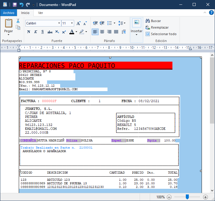

Posiblemente, creo que mezclaste "espacios" y "tabuladores" al momento de crearlo y lo interpretan diferente
De hecho, al verlo en Win10 y Wordpad, se ve diferente

El problema es cuando usas RICHEDITBOX, depende de la version de S.O. que uses te visualiza de una u otra forma.
Bajo WXP su funcionamiento es correcto, pero sin embargo cuando lo haces bajo W10 se estropea el margen derecho y la impresión es incorrecta.

Creo que es problema de actualización..., algún cambio hay en W10 en los códigos que he venido usando para crear los archivos ".RTF" que WORD los interpreta correctamente y RICHEDITBOX no.
De hecho yo utilizo solo el tipo de letra "courier new" para cuadrar los campos y he detectado que bajo W10 se cambia tipo de letra en aquellas lineas que tienen el dibujo de la "caja", y eso ocurre en el RICHEDITBOX como en el WORDPAD, en WORD permanece la "courier".

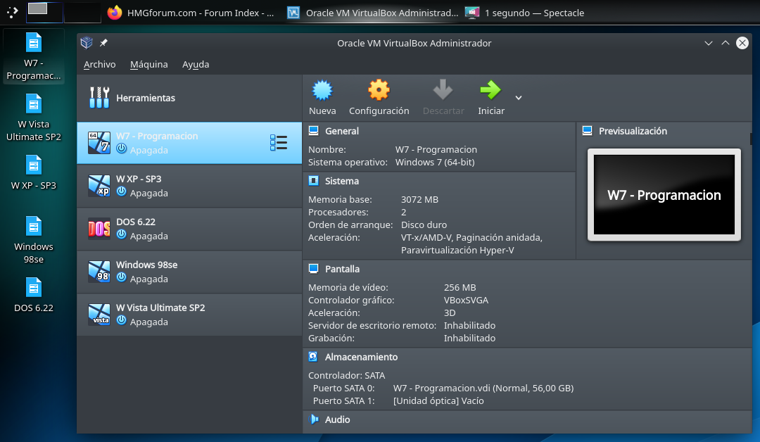

Al principio tuve problemas con controles como ComboBox e iconos en Button y
en la barra de Title de las ventanas, además del tamaño de los marcos de ventana
para probar sin trasladar el programa a diferentes computadoras, creé máquinas
virtuales con VirtualBox y solucionado.
En estos días hago la de W10 que me falta...
El sistema operativo anfitrión es: KDE Neon 5.19 x64
