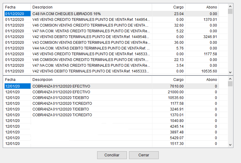

Buen día,
Un poco de historia... Pensando en automatizar o semi-automatizar el proceso de conciliación, tal vez no como tal tomando en cuenta saldos iniciales, sino sólo poniendo énfasis en que los movimientos que reporta el estado de cuenta del banco coincida con los movimientos auxiliares del sistema de contabilidad... sean identificados.
Tratando de implementar ésta solución, el primer reto al menos para mi fue obtener la información del archivo pdf que envía el banco, consultamos con el banco y no ofrece o es lo que nos informaron un archivo en ningún otro formato sólo pdf...
Después de varios intentos con varias herramientas pude resolver ese tema, después el reto fue de alguna manera homologar los datos, porque hay una línea principal con la descripción del movimiento y debajo otras líneas del detalle de movimiento y ese detalle no tiene un patrón, pueden ser una línea de detalle o hasta n, tal vez aquí me falto conocimiento técnico para resolver con harbour ese problema, así que utilicé otra herramienta para resolver ese reto, de manera que ya tengo una información homologada con una sola línea en donde tengo la descripción del movimiento + la descripción del detalle (n cantidad de líneas en una sola espacio como separador)...
Así que ya con esa información leo los archivos el de banco y el auxiliar contable y obtengo dos array que pongo en dos controles Grid, algo así:
y bien a partir de aquí la idea es de alguna manera buscar las coincidencias de los importes entre las columnas de ambos Grid, debe coincidir importe/fecha la descripción puede variar mucho así que puede ser una búsqueda parcial entre las columnas de "descripcion" y bueno agregar otra columna para indicar si hay alguna coincidencia localizada.
Y bueno un poco largo el post porque quería ser un poco claro en lo que estoy buscando y que aún no tengo idea cómo comenzar que es cómo hacer esa búsqueda, cómo comparar los valores entre un Grid y el otro.
Alguno de ustedes ha resuelto algo similar, alguna idea que pueda compartir?.
Gracias por su tiempo.
Saludos,
Javier

Puedes, en un bucle For o While comparar ambos arrays con la función Ascan () y con If o Case tomar las decisiones.

Leyendo algunos post encontré algo parecido y es algo como lo que menciona Claudio.
Para pruebas algo así:
FUNCTION busca(aData)
  LOCAL i
  LOCAL cStr
  // aData contenido segundo Grid - Datos movimientos auxiliar
  FOR i := 1 TO win1.Grid1.ItemCount  // contenido primer Grid - Datos Banco
    cStr := ALLTRIM(win1.Grid1.Cell(i,2))
    IF Ascan( aData, { | nRow | nRow[2] == cStr } ) > 0
      MsgExclamation("Dato encontrado")
  MsgExclamation("Terminado...")
Pero eso no me funcionaría para la búsqueda de la descripción del movimiento ya que no es exacta debería de poder utilizar el símbolo $ pero con Ascan no es posible, no sé si cambiando a For each...
Alguna idea?.
Saludos,
Javier

Hola Javier, es raro que una entidad no te facilite los movimientos financieros ni en EXCEL, ni en formato ASCII, yo creo que hay una obligación, por lo menos aquí en España, si lo pides te lo facilitan en una norma estandard, NORMA 43 del CSB, y creo recordar que a nivel europeo también hay algun formato.
Pero vamos a lo tuyo, una posible solución pasa por comparar palabra por palabra, a final te informo de las coincidencias para que ya decidas si consolidar o no...
// Tendrás que buscar por palabras
  LOCAL i
  LOCAL cStr
  LOCAL cTrozo  // cTrozo, subcadena a comparar
  LOCAL nPos    // nPos, donde esta el espacio en blanco
  LOCAL nCont   // Contador de coincidencias
    nCont:=0                   // Pongo el contador a cero
	DO WHILE !empty(aData)     // mientras tenga algo que comparar....., comparo
		nPos:=AT(" ",aData)
		IF nPos=0              // Si no encuentro es el ultimo trozo
			cTrozo:=aData
		    aData:=""
			cTrozo:=SUBSTR(aData,1,nPos)    // Si encuentro, troceo
			aData:=SUBSTR(nPos+1)
		IF Ascan( cTrozo, { | nRow | nRow[2] == cStr } ) > 0
			nCont++
	ENDDO
	IF nCont > 0
		MsgExclamation("Encontrado "+STR(nCont)+" Veces")
Espero que te sirva.., y vamos con una cervecita fresquita y confinada...!!

SALINETAS24 wrote: Wed Feb 17, 2021 7:05 am Hola Javier, es raro que una entidad no te facilite los movimientos financieros ni en EXCEL, ni en formato ASCII, yo creo que hay una obligación, por lo menos aquí en España, si lo pides te lo facilitan en una norma estandard, NORMA 43 del CSB, y creo recordar que a nivel europeo también hay algun formato.
Hola,
Honestamente no sé si esté legislado éste tema acá en mi país México, pero es lo que me reportan las personas que se contactaron con la institución bancaria.
Te agradezco el código que me muestras pero me está dando error en la línea nPos:=AT(" ",aData) error de argumento
y la línea aData:=SUBSTR(nPos+1) me da error, pero es porque no estamos indicando la variable que en este caso debe ser cTrozo, correcto?.
Lo que vi es que para AT los parámetros son correctos, no sé por qué está dando el error.
Alguna ayuda extra por favor...
Saludos,
Javier

Hola Javier,
¿Que contiene aData..? yo he tomado la idea de que aData es una variable que contiene solo la descripción
Si es un array con varias posiciones, tienes que modificar por aData[n], siendo n la posición de la descripción.
Un saludo,
Claudio Ricardo

Hola...
Algo asi te podria servir:
// Busca equivalencias de array1 dentro del array2
Function Busca (aArray1,aArray2)
LOCAL i, j, dDate, nCargo, nAbono, cDesc
	If Len (aArray1) > 0 .AND. Len (aArray2) > 0
		For i = 1 To Len (aArray1)
			dDate := aArray1 [i,1]
			cDesc := aArray1 [i,2]
			nCargo := aArray1 [i,3]
			nAbono := aArray1 [i,4]
			For j = 1 To Len (aArray2)
				If aArray2 [j,1] == dDate .AND. aArray2 [j,3] == nCargo .AND. aArray2 [j,4] == nAbono
					If aArray2 [j,2] $ cDesc
						// Msg o acción
					EndIf
				EndIf
			Next
		Next
	EndIf
Comienza en la primer "linea" del array 1 y busca coincidencias dentro del array 2, si no encuentra continúa con la siguiente.
Para aumentar la coincidencia podrias reemplazar: cDesc := aArray1 [i,2] por cDesc := Upper (aArray [i,2]) y
If aArray2 [j,2] $ cDesc por If Upper (aArray2 [j,2]) $ cDesc
Re: Proceso de conciliación / comparar datos dos Grid
i don´t "think" that "" mean next line ... all between 01/DIC are IHMO same Record
in your 2nd GRID, with import Data, there are only Debit no Credit :o
in Europa you can "send" Data using IBAN Format and "get" Data in same Format
i would ask for IBAN Format which is used International
