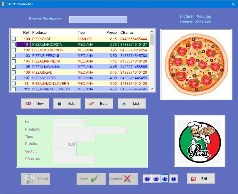

No se si te puede servir este Sample que adjunto es para calcular
el número de columnas para que se organice el color automático
en el Grid

Con el permiso del "amic" Mustafa he modificado su código y le he incorporado mi rutina para poder ordenar por cualquier columna. :P

mustafa wrote: Thu Sep 24, 2020 11:33 am Hola amic , como estas ?
Salud
Todo bien y bajo control (de momento).
Me he vuelto a tomar la libertad y te he modificado el código.
He visto que realizas una busca alfabetica, ahora te he cambiado el patrón y con esta modificación te busca por aproximación, no hace falta que la cadena empiece igual, puedes buscar una palabra.... pruebalo y me dices.
