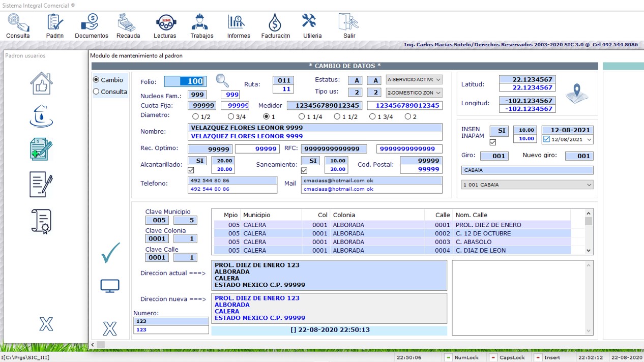

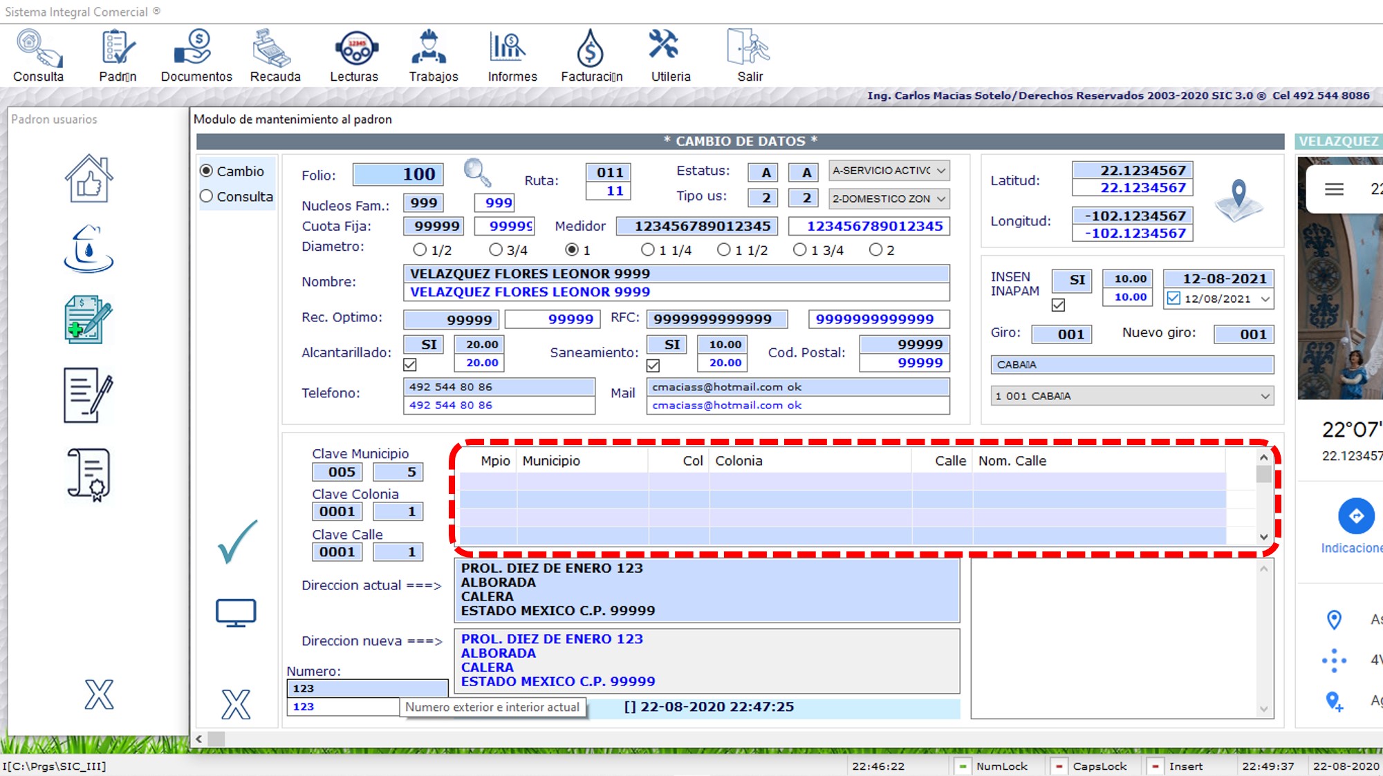

Estoy desarrollando una aplicación para el manejo de un padrón de usuarios del servicio de agua potable.. voy algo avanzado =)
pero, aprovechando esta ocasión quisiera preguntar si a alguien le ha pasado lo siguiente:
en la aplicación funcionan perfectamente los GRIDS son desplegados con al información que contienen los DBFs
El problema surge cuando ejecuto una segunda instancia de la aplicación, los grids no muestran los datos.
anexo ejemplo:
mucho agradeceria me puedan orientar =)
Mil gracias de antemano.

Probablemente sea un problema en la apertura del dbf. Prueba inmediatamente antes de cargar el grid mostrar el contenido del registro actual con un msginfo()cmaciass wrote: ↑Sun Aug 23, 2020 1:29 am Hola, de hecho he probado la aplicacion en red, en la primer computadora que se habre la aplicacion los grids se presentan sin ningun problema, pero en una segunda computadora ya no son mostrados los datos. no me marca ningun error solo que el grid no se ven los datos. Los dbf se abren como shared

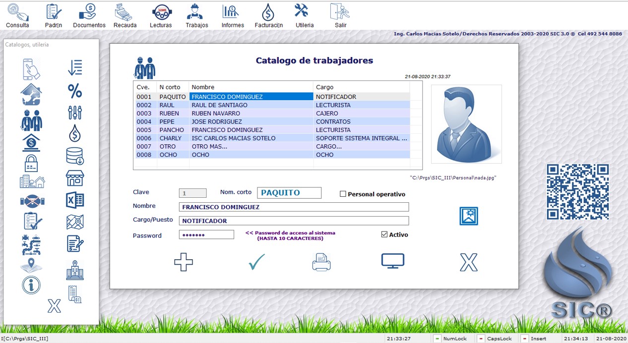

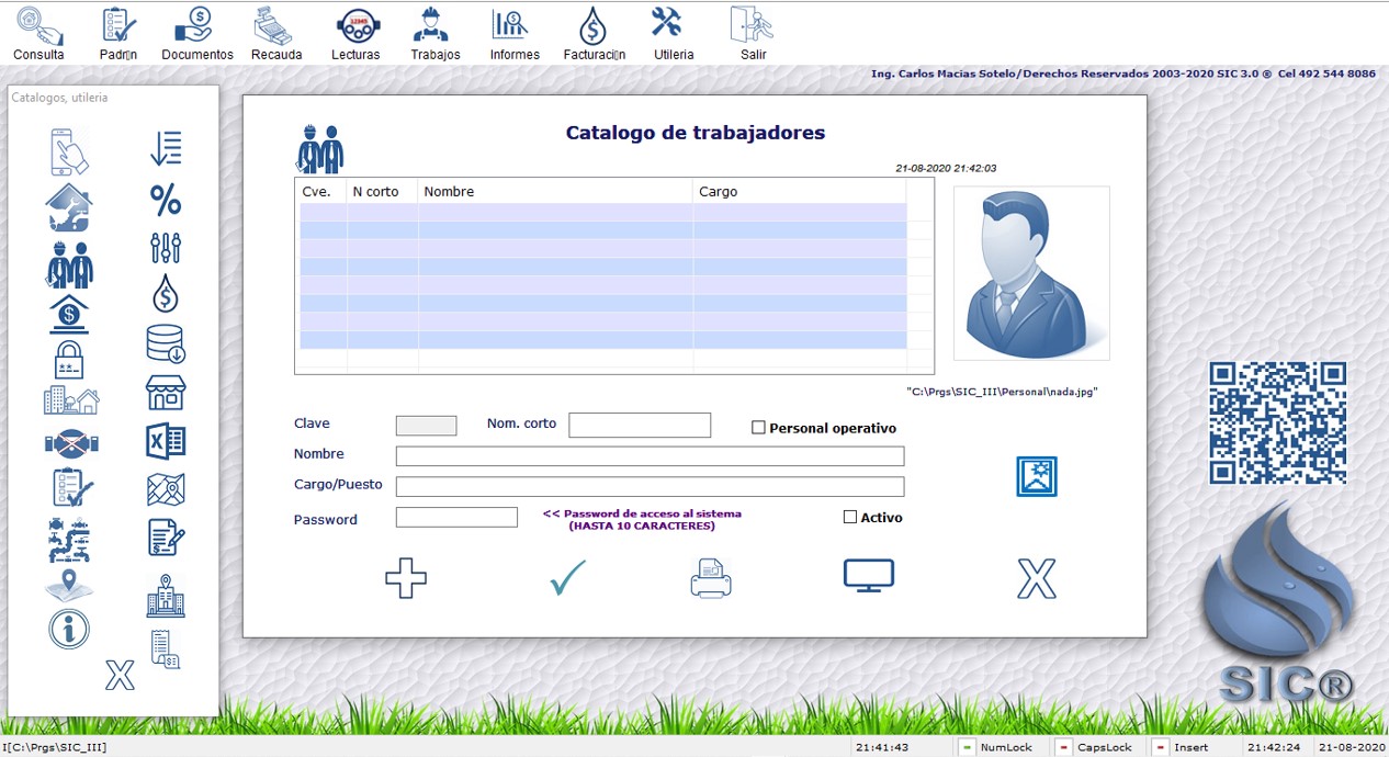

No es problema con la apertura del DBF ya que la información del Dbf esta disponible en los text box de formulario, incluso también probando con msginfo(). La información es desplegada.
Lo extraño de esto es que el grid contiene información pero esta no esta "visible" tengo implementada una función cuando hay un doble click funciona refrescando los text box correspondientes...
todo funciona a la perfeccion cuando es la primera vez que abro la aplicacion, sin cerrarla ejecuto nuevamente y en la segunda, tercera etc. la información no aparece, las pruebas ya también las realice cambiando el alias del dbf y nada =(
