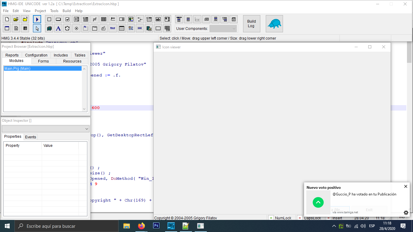

Re: .DLL e IMAGENES (.BMP, .ICO, .JPG)
Posted: Tue Apr 28, 2020 2:22 pm
Salinetas : en mi computador funciona el ejemplo. uso HMG.3.4.4 :?
2020-04-28 11_18_37-Greenshot.png (94.67 KiB) Viewed 3012 times
Posted: Tue Apr 28, 2020 7:36 pm
by SALINETAS24
Hola Daniel, yo solo uso HMG.3.4.4 y no me funciona.
Es más, he rastreado la búsqueda de las funciones en los fuentes y no se encuentran, solo he encontrado esto en C_WINDOW.C
HB_FUNC (GETDESKTOPWIDTH)
HB_FUNC (GETDESKTOPHEIGHT)
HB_FUNC (GETDESKTOPREALTOP)
HB_FUNC (GETDESKTOPREALLEFT)
HB_FUNC (GETDESKTOPREALWIDTH)
HB_FUNC (GETDESKTOPREALHEIGHT)
//        GetDesktopWindow () --> hWndDesktop
HB_FUNC ( GETDESKTOPWINDOW )
   HWND hWnd = GetDesktopWindow();
Sl2
