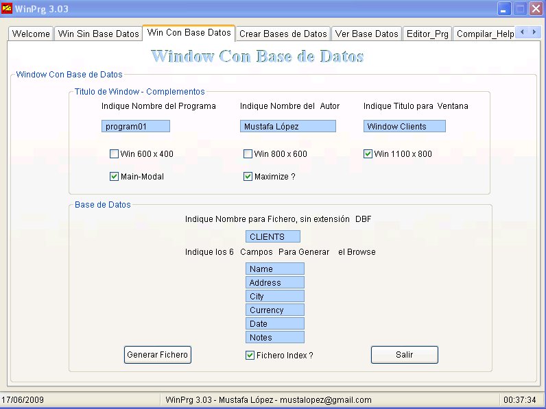

Hola a todos:
Generador de Ventanas, Te escribe el Prg te hace los siguiente.
- Código Sin Base de Datos con Botones o con Menus o Código con
Base de Datos con Indices o Sin Indices.
- Crearte tu Base de Datos NTX o CDX
- Ver la Base Datos , Añadir Datos Borrar Datos y su Estructura
- Un Pequeño Editor Prg para hacer los pequeños retoques
- Compilar la Aplicacion sin salir de Programa.
Si alguien puede mirarse el Codigo tengo muchos Errores algunos documentados
y otros me estan apareciendo sobre la marcha
El último es con -> PROGRESSBAR <- Me gustaria que la barra saliera paso a paso
y durara el tiempo que tarde el compile.bat que está escondido en hacer la
nueva aplicación
Hi all:
Window Generator Prg's you write makes you the next.
- Code Database with no buttons or menus or Code
Database with no index or indices.
- Crearte your database NTX or CDX
- View the Data Base, Adding Data Deleting Data and Structure
- A Small Prg Edit to make minor
- Compile the application without exiting program.
If anyone can look at the code I have made some mistakes documented
I and others are emerging
The latest is -> ProgressBar <- I would leave the bar step by step
and last time that afternoon compile.bat that is hidden in the making
New Application
Mustafa Lopez :roll:
WinPrg.zip
(963.67 KiB) Downloaded 377 times

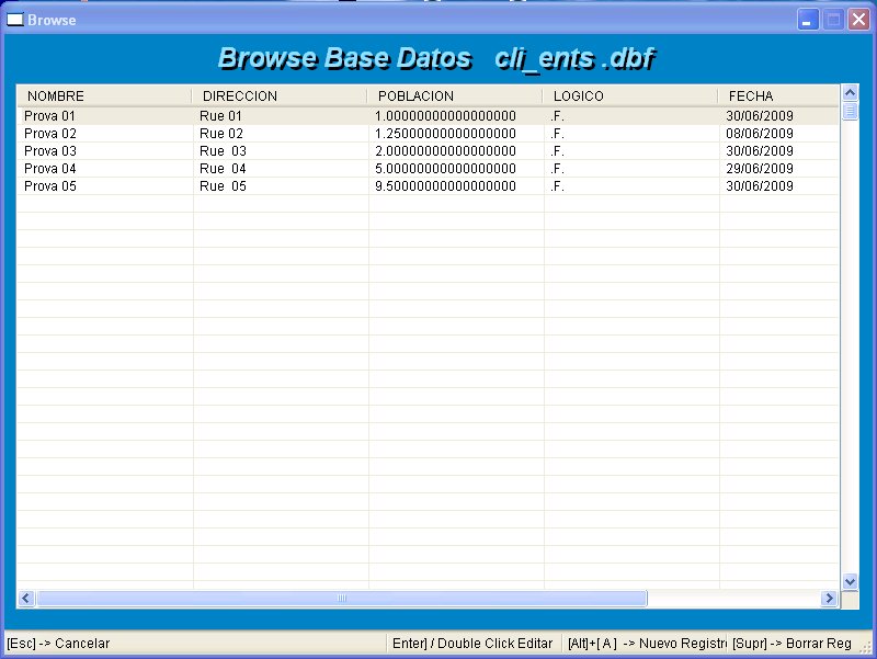

---------- Browse Campos Automatico -----------
Este ejemplo es para ver una Base de Datos sin conocer
los Campos mediante la función Browse.
Ademas el codigo fuente está gemnerado automatico por
el Generador de Ventanas Prg -> ("WinPrg")
Solo se han retocado dos lineas es resto ha sido automatico
Cuando creo que más se , me di cuenta que no se nada,
amigo comparte !!! , que es el único modo de aprender.
-------- Browse fields automatically ----------
This example is for a database without knowing
Fields using the Browse.
Besides the source code is gemnerado automatic
Prg Window Generator -> ( "WinPrg)
Only two lines have been retouched is rest was automatic.
I think when most, I realized I did not know anything,
my friend shared !!!, which is the only way to learn.
Browse.zip
(43.27 KiB) Downloaded 264 times
