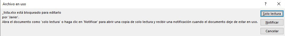

Hola,
Utilizando las funciones que comentan aquí, he tenido éxito en leer un archivo de Excel, el único detalle que tengo es que el archivo lo deja abierto Excel, porque después de correr el proceso e intentar abrir con Excel el archivo me despliega este mensaje:
A ustedes les sucede lo mismo?, alguna ayuda cómo resolver ese detalle.
Gracias.
