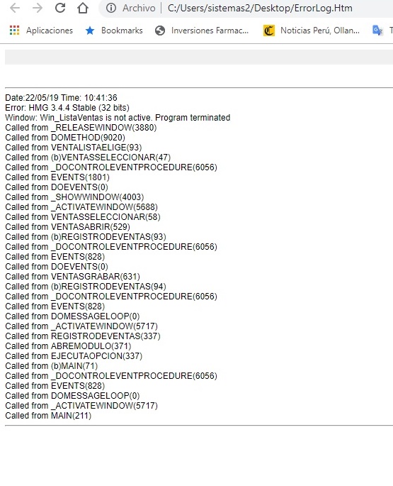

De nuevo aqui con algo que me parece de otra dimensión, me lanza este error:

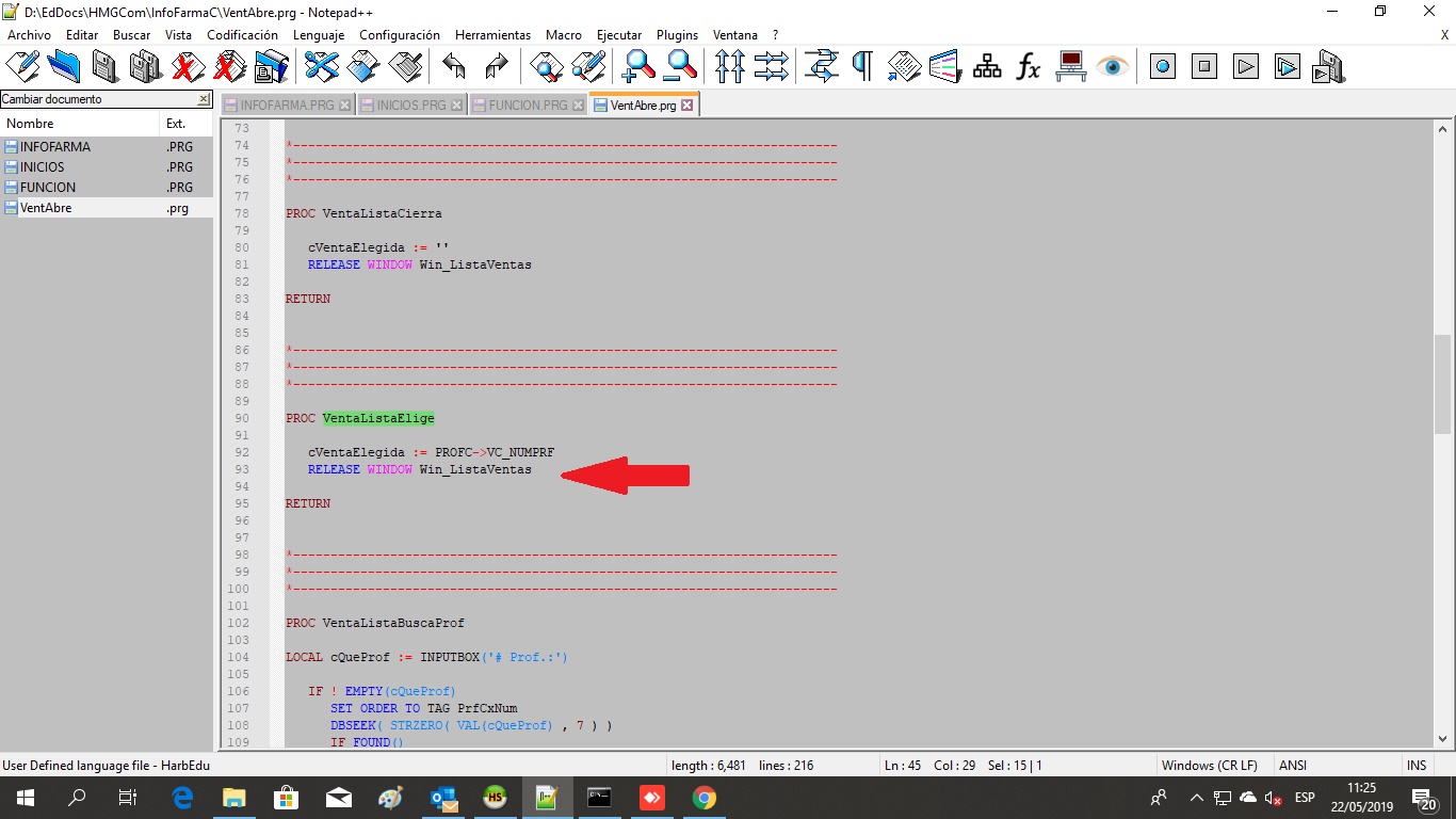

Revisando mi código intuyo que el error viene desde aqui:

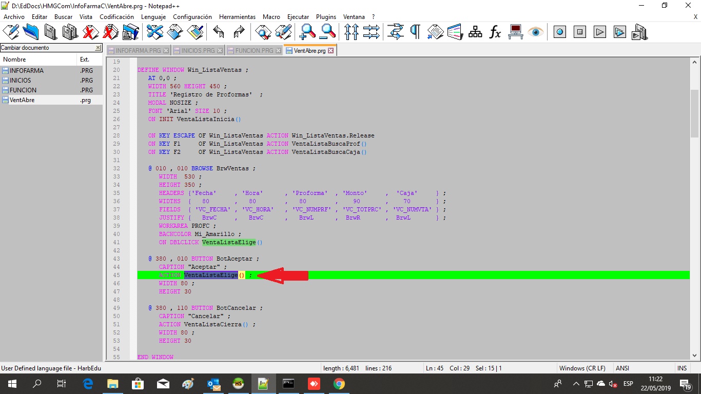

Y aquí es donde se genera:
¿ Como es posible que NO exista la ventana Win_ListaVentas si el botón que dispara la proc VentaListaElige() está sobre esta ventana ? - No logro entender como hizo el usuario para generar este error.

Hola Edu, estaría bien ver todo el código, no obstante y por si te sirve este es mi consejo.
Yo pondría el RELEASE en la misma linea de la ACTION de BUTTON
@ 300,200 BUTTON botaceptar() ;
    CAPTION "ACEPTAR" ;
    ACTION (Ventaelige(),WinListaventas.Release)
De esta forma te aseguras que el RELEASE se hace dentro de la misma ventana y por otra no tienes RELEASES "perdidos".
y por otra, si las FUNCIONES o PROCEDIMIENTOS los usas solo en este PRG utiliza la clausula
STATIC FUNCTION o STATIC PROCEDURE
con lo cual evitas duplicación o llamadas a funciones no deseadas.
Espero que te sirvan y que des con "la rata"..., una cervecita fresquita!!
