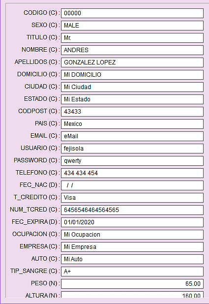

Leopoldo Blancas wrote: Wed Apr 03, 2019 8:35 pm Andyglezl y Salinetas24
La solución es latosa, ya que cuando tienes muchos TextBox y Labels y diferentes tamaños de fuentes, tienes que jugar con lo alto de los controles, lo ideal seria que desde la creación de los controles se alinearan a la perfección.
Claro que desde la creación del control los puedes alinear,
ponlos en un FOR - NEXT.
Por ejemplo...
	nReng := 10
	FOR i1 = 1 TO nCpos
		cLBOpc1 := "LBL1_"+STRZERO( i1, 2 )
		cLBOpc2 := "LBL2_"+STRZERO( i1, 2 )
		cTBOpc := "TXB_"+STRZERO( i1, 2 )
		@ nReng+1 , 000 LABEL   &cLBOpc1. OF Form_OnLost VALUE PADL( aHeaders[ i1 ]+" ("+aTips[ i1 ]+") :", 16, " ") WIDTH 110  HEIGHT 18  ;
					 FONT "Consolas" FONTCOLOR BLACK RIGHTALIGN TRANSPARENT
		@ nReng+1 , 403 LABEL   &cLBOpc2. OF Form_OnLost VALUE aTips[ i1 ] WIDTH 10  HEIGHT 12 FONTCOLOR GRAY SIZE 6 TRANSPARENT
					 cCpoPso := "Ctes->"+ aHeaders[ i1 ]
		@ nReng , 112   TEXTBOX &cTBOpc. OF WinCpos WIDTH 290 HEIGHT 20 FIELD &cCpoPso.	FONT "Consolas"  ;
					ON LOSTFOCUS CkCtrolValue( ThisWindow.Name, This.Name )
		nReng += 25
Re: LABEL superior (cuestión de estetica)
Posted: Thu Apr 04, 2019 3:17 am
by Leopoldo Blancas
Andyglesl:
Cuando es así es "fácil" pero tienes que jugar con lo alto: Label 12 y 18... TEXTBOX 20, Label nReng+1 TEXTBOX nReng.... solo encuentras la posición correcta en cada caso y esa aplicas, pero en el caso de cambio del tamaño de la letra, otra vez tienes que calcular, claro que el ide te ayuda... pero bueno, de que se puede se puede. :lol:
