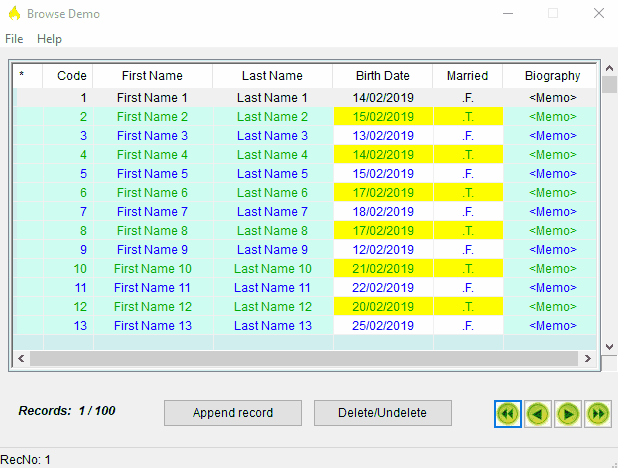

Posts: 1177
Re: GRID - IMAGE
Hola amigo SALINETAS24
Encontré en mi "extenso Almacén de Rutinas" je... je.. :lol: :roll:
Un Sample que creo puede interesar ?
ya me contaras .... je... je.. :idea:
Una abraçada amic
Browse_Selectivo.zip
(10.03 KiB) Downloaded 199 times
SALINETAS24
Posts: 667
Re: GRID - IMAGE
Post by SALINETAS24 »
Hola Amic Mustafa.., no me dejas de sorprender.
Vaya presentación.., enhorabuena.
Ahora mirare lo que hay dentro.
Muchas gracias.
