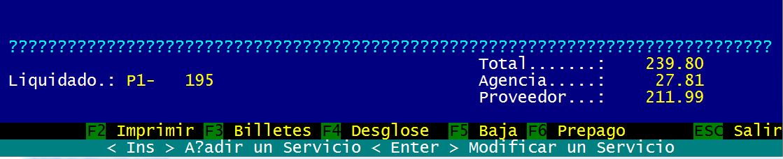

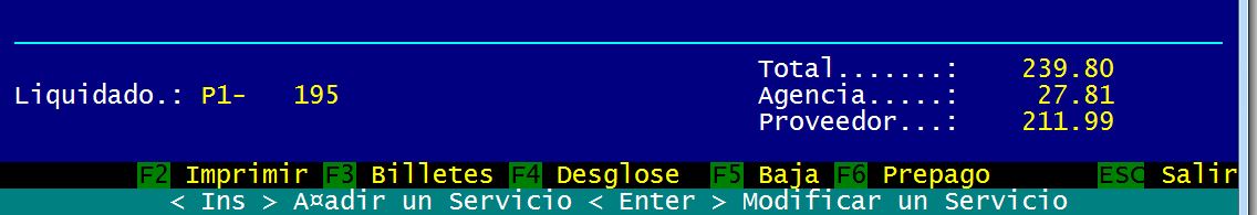

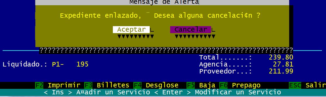

Me queda un detalle, y es que en mi aplicación gastos caracteres especiales para ASCII, que al iniciar me los pinta bien, pero utlizo SAVE SCREEN y ahora cuando hago el RESTORE SCREEN, los Caracteres Extendidos de ascii me los cambia por ????? también el "BOXSHADOW", La Sombra me la pone con "?"
Sabéis que pueda ser?
He probado con :
I have one detail, and in my application is spending special characters for ASCII, which at the beginning I paint them well, but I use SAVE SCREEN and now when I do the RESTORE SCREEN, the Ascii Extended Characters change them for ???? ? also the "BOXSHADOW", La Sombra puts it with "?"
Do you know what it could be?
I have tried with:
SAVE SCREEN TO PANTGENE
RESTORE SCREEN FROM PANTGENE
y con
PANTGENE := SaveScreen(0,0,24,79)
RestScreen(0,0,24,79,PANTGENE
