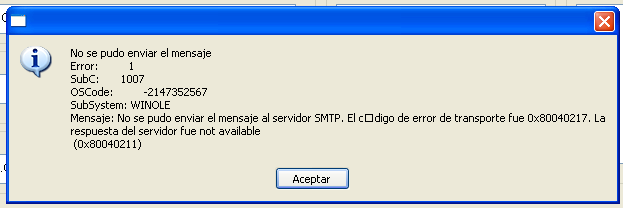

Bueno, primera prueba realizada con el CDOsys.rar bajo WINXP... y error
Le he aplicado también (por probar) unas modificaciones que se indicaban en el mismo foro.., y "siquieres arros Catalina"....
Voy a probar el tuyo.. amigo y te digo!!

Hola... Mustafa.. tengo el mismo problema. Desconozco el origen del error, creo que tiene que ver con algun tema de seguridad... en fin.
Haremos alguna prueba y ya te dire
Un saludo amic!!!

Te he mandado un mensaje desde el mismo código que mande " Email_Sample.zip" ,
curiosamente me ha dado el mismo Error que tu estás aportando , usando mi cuenta
de correo la he remplazado por otra de gmail que no estoy utilizando habitualmente
y esta vez parece que ha funcionado OK! , mira tu correo ? haber si ha llegado.
Creo que puede ser un tema de seguridad, he estado haciendo pruebas mandándome Mails con las
dos cuentas de gmail que tengo y no me ha dado ningún problema y he mandado otro Mail desde
mi cuenta a otra distinta de Yahoo y ha llegado perfecto.
Ya me contaras

Yeeep.., efectivamente es un sistema de seguridad. Para Gmail hay que buscar una opción que dice algo así "Permitir el acceso a cuentas desde aplicaciones poco seguras" y activarlo.
En principio yo no la encontraba por ninguna parte, pero lo que hice fue en CONFIGURACIÓN.., la opción CUENTA, pulse en "más información" y aparece una ventana de ayuda.., teclee "aplicación" y entonces apareciose la opción... funciona de maravilla.
