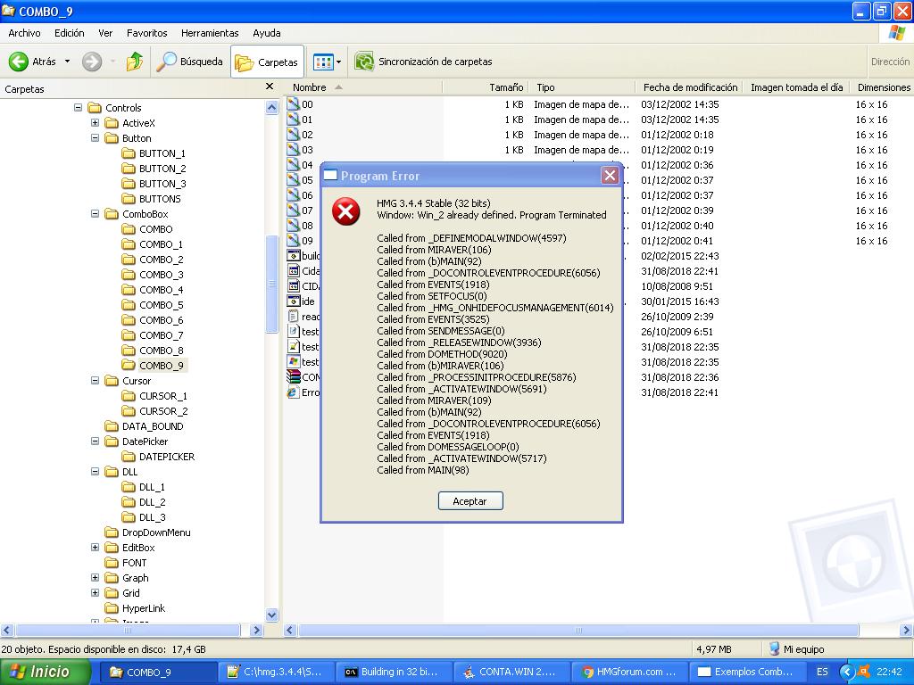

Si nos situamos en el TEXTBOX y acto seguido desplazamos el ratón fuera de pantalla y pulsamos en cualquier lado se casca el programa y aparece la siguiente pantalla ?¿?¿??¿¿¿?¿?¿?¿?¿?¿

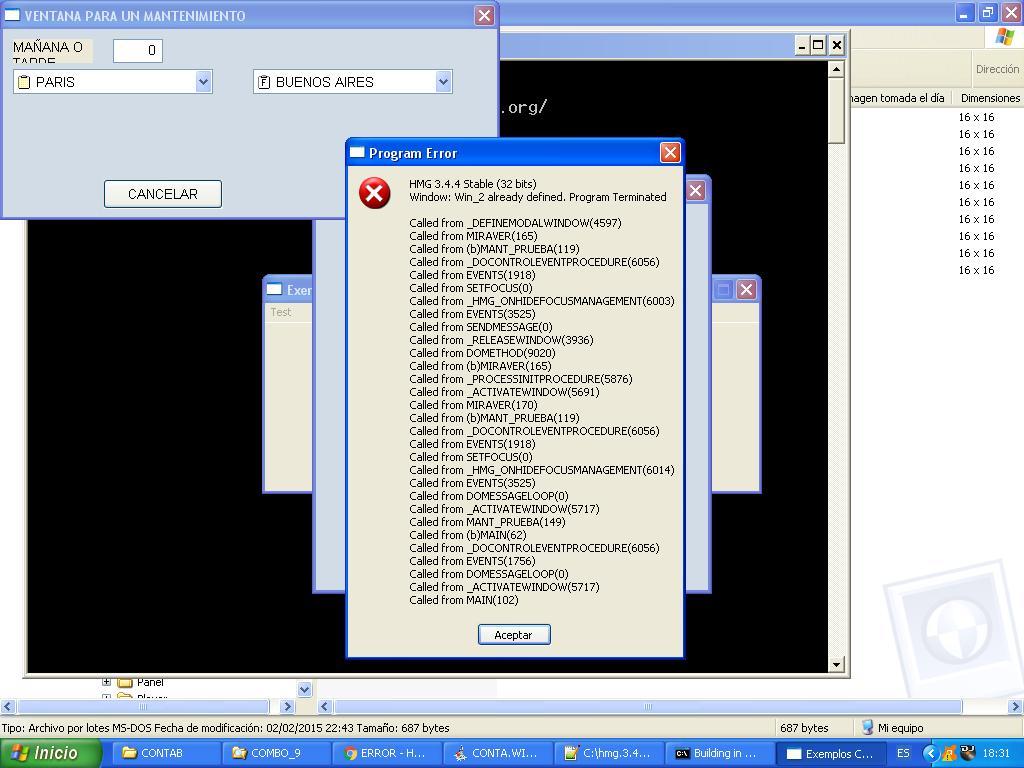

Sigue teniendo el mismo problema. Te pongo la pantalla con el error.
