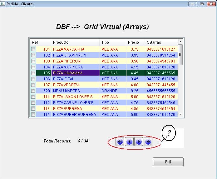

Hola amigos:
Estoy experimentando con un Grid Virtual
Partiendo de una base de datos "STOCK.DBF"
No consigo que la barra del Grid se mueva
con los Botones--> First Previous Next Last
Solamente he conseguido que uno de los botones
se desplace al último registro de la base en
Function GoLast()
Form_1.Grid_2.Value := { Form_1.Grid_2.Itemcount, 2 }
Agradecido si alguien me puede indicar como hacer el resto
de acciones de los Botones--> First Previous Next Last
Agradecido

Re: BUTTON First Previous Next Last
Yeeeep, bon dia amic.
¿Como va todo por Torrevieja...?
Te paso un trozo para moverte, tu ya lo pones fino.
La función en cuestión es SetProperty, pero tienes que tener en cuenta ha hay que cargar una matriz de dos posiciones, que son las que lee "Form_1.Grid_2.Value", la primera es la fila donde estás y la segunda la columna. Yo la segunda la pongo en la primera.
Con esto vas hacia atras .., para ir hacia delante sumas jejeje.
Ah,! y que no se te olvide controlar el final y el principio del GRID.
Un abrazo.
Un abrazo.

Hola, igual esto no se entiende bien,
..... "la primera es la fila donde estás y la segunda la columna. Yo la segunda la pongo en la primera."
Quiero decir que "....YO A LA SEGUNDA LE PONGO EL VALOR 1, que es el de situarme en la primera columna."
You can do this as follows:
Function GoFirst()
Form_1.Grid_2.SetFocus
Form_1.Grid_2.Value := { 1, Form_1.Grid_2.Value[2] }
ArribAbajo()
return
Function GoPrevious()
LOCAL aValue := Form_1.Grid_2.Value
IF aValue[1] > 1
Form_1.Grid_2.Value := { aValue[1] - 1, aValue[2] }
ArribAbajo()
return
Function GoNext()
IF aValue[1] < Form_1.Grid_2.Itemcount
Form_1.Grid_2.Value := { aValue[1] + 1, aValue[2] }
ArribAbajo()
return
Function GoLast()
Form_1.Grid_2.Value := { Form_1.Grid_2.Itemcount, Form_1.Grid_2.Value[2] }
ArribAbajo()
return

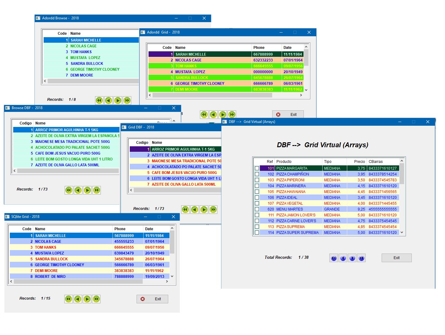

Hola amigos:
A veces las cosas más simples pasan desapercividas
todo lo que sirva para realzar un aplicación que
hayamos creado, nos venifia mucho la parte estética.
Les presento unos Samples que despues de tiempo
pense que tenia que incorporar en mis aplicaciones:
El total de Registros, moverme por el Browse o el Grid
con los Botones, en mi caso en el tipo de moneda que
es el Euro € la coma de los decimales.
He intentado que en cada carpeta de un modo sencillo
esten representados todos los formatos usados.
Bases MDB-Adord, SQlite , DBF y DBF->Virtual Arrays
Un saludos
