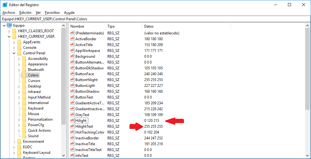

Por si es de interés encontré una forma de cambiar el color de la barra del selector en Windows 10 (No sé si funcionará en versiones previas) a través del regedit:
Espero les sirva por si tienen un cliente quisquilloso.
