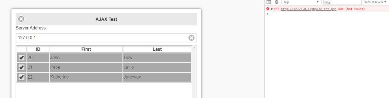

Hola,
Buscando un poco, encontré que con Ctrl+Shift+J podía ver la consola de Chrome y ver qué estaba enviando y recibiendo y lo que vi fue un error más claro que indicaba un error 404 no encontrado el script al que hace referencia, entoces vi que se está llamando a http://127.0.0.1/php/select.php
Así que como prueba copié la carpeta php a raíz c:\xampp\htdocs y funcionó el invento. Pero la pregunta es por qué no funcionó con http://127.0.0.1/php/select.php, tiene que ver con alguna configuración?
