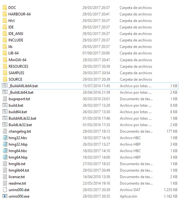

Mi directorio de HMG es el siguiente --> hmg.3.4.4_64
hay que cambiar LIB-64 por la que te mando pues faltan librerias en el original
descarga LIB-64.ZIP despues ejecuta _BuildAllLib64.bat y tendria de funcionar
Para compilar yo estoy poniendo esto en mi fichero Bat ---> build.3.4.4_64.bat
contenido del Bat ---> "Demo" seria mi fichero ejemplo Demo.Prg
@ECHO OFF
call c:\hmg.3.4.4_64\build64.bat Demo %*

- LIB-64.ZIP
- (706.75 KiB) Downloaded 1458 times
- hmg.3.4.4_64.jpg (84.46 KiB) Viewed 30375 times

Borrar las carpetas => HARBOUR , MinGw y LIB
sustituir por:
HARBOUR-64(nightly 2016-04-20).rar
MinGW-64_ver.5.3.0.rar
con los siguiente nombres:
HARBOUR-64 y MinGW-64
LIB-64 copia Mustafa
LIB-64.ZIP de aqui:
viewtopic.php?f=46&t=5479&sid=ca5de00a1 ... a0d7c6567a
no está muy actualizado
pero puede servir
Ahora hay que activar => _BuildAllLib64.bat
para Ansi y para Unicode
pon primero 1 [enter] y luego 2 [enter]
aunque hay momentos que queda parado la pantalla de CMD
hay que espera hasta el final y ya esta
crear un bat parecido al que indico
build.3.4.4_64.bat
@ECHO OFF
call c:\hmg.3.4.4_64 \build64.bat <Name PRG> % *
y ya esta
Saludos/Salam
*----------------------- Google ------------------------------*
Hello friend fouednoomen:
Unfortunately I don't know if I can help
I am working with version 3.4.4. that
I publish the friend Rathinagiri
posted at -> http://www.hmgforum.com/viewtopic.php?f=43&t=5198
Download:
HMG.3.4.4.Setup.exe
HARBOR-64 (nightly 2016-04-20) .rar
I installed => HMG.3.4.4.Setup.exe
Create a new Folder example => c:\hmg.3.4.4_64
once HMG344 is installed
Delete the folders => HARBOR, MinGw and LIB
switch for:
with the following names:
HARBOR-64 and MinGW-64
LIB-64 copy Mustafa
LIB-64.ZIP from here:
not very up to date
but it can serve
Now you have to activate => _BuildAllLib64.bat
for Ansi and for Unicode
put first 1 [enter] and then 2 [enter]
although there are moments when the CMD screen is stopped
you have to wait until the end and that's it
Create a bat similar to the one indicated
build.3.4.4_64.bat
@ECHO OFF
call c:\hmg.3.4.4_64\build64.bat <Name PRG>% *
and that's it
Regards/Salam
Desafortunadamente no se si podre ayudar
estoy trabajando con la versión 3.4.4. que
publico el amigo Rathinagiri
Download:
HMG.3.4.4.Setup.exe
Instalé => HMG.3.4.4.Setup.exe
Crear una nueva carpeta ejemplo => c:\hmg.3.4.4_64
una vez está instalado HMG344
sustituir por:
LIB-64.ZIP de aqui:
pero puede servir
build.3.4.4_64.bat
@ECHO OFF
y ya esta
Saludos/Salam
Download:
HMG.3.4.4.Setup.exe
switch for:
LIB-64 copy Mustafa
not very up to date
but it can serve
build.3.4.4_64.bat
@ECHO OFF
and that's it
Regards/Salam

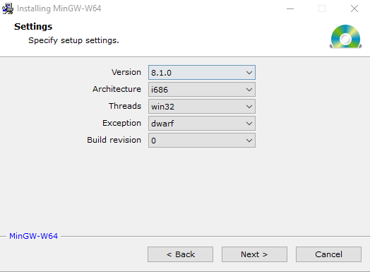

Re: 64 bit installation in HMG 3.4.4
Hola a todos: para crear una distribucion actual solo deben descargar MinGW64 desde SourceForge (Instalador Online)
https://sourceforge.net/projects/mingw- ... nstall.exe
Ejecutar el Instalador y elegir desde sus opciones en mi caso utilizo la carpeta c:\MinGW64
para Harbour descargar los fuentes desdehttps://github.com/harbour/core
Clonar
descomprimir Zip en mi caso
agregar al Path la ruta de los ejecutables de MinGW64 , en mi caso utilizo un Batch llamado
se puede mover Harbour64 y MinGW64 a la carpeta c:\hmg xxxxxx\ , espero les sirva
Clonar
los que esten acostumbrados a la consola GitHub o descargar el Zipgh repo clone harbour/core
C:\Harbour
mingw64.bat
rem MinGW GCC for Windows x86-64
rem (requires preceding build for native target)
set PATH=C:\MinGW64\mingw32\bin;%PATH%
win-make*´¨)
