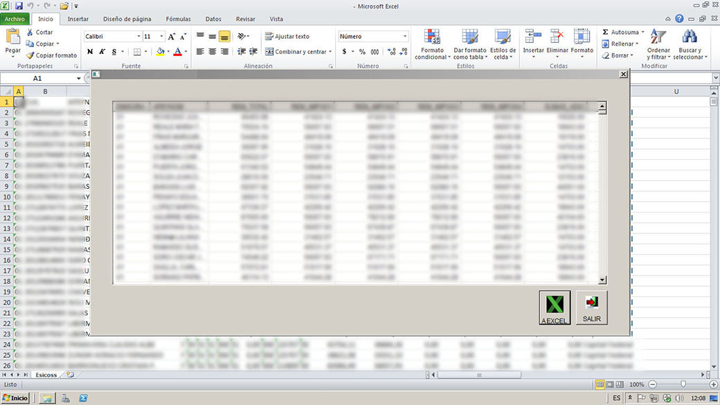

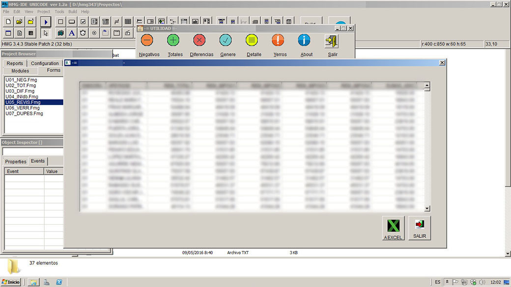

I have a toolbar and there open it a modal window with two buttons .
one of them export and them open in excel... but that sheet excel's app go to background.
Of course if that button be put in toolbar and i execute it excel appears on top.
They Have a way to do the same from a modal window and once i execute it excel is show in top ?
Attached printscreen
Cómo explicarlo ...
Tengo una barra de herramientas y allí se abre una ventana modal con dos botones.
Uno de ellos exporta y se abre en Excel ... pero al abrir la hoja de Excel la aplicación va al fondo pasa a segundo plano.
Por supuesto si ese botón se pone en la barra de herramientas y lo ejecuto excel aparece en primer plano.
Tienen una manera de hacer lo mismo desde una ventana modal y una vez que lo ejecute excel se muestra en la primer plano ?
Adjunto Caputra de Pantalla .
Cómo explicarlo ...

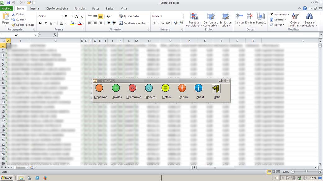

Thanks for you support.
I try with that but result now is excel in back like focus and toolbar on top ... you see attached printscreen.
Gracias por su apoyo.
Intento con eso pero el resultado ahora es excel en como fondo ( el foco en excel ) y la barra de herramientas en el frente ... tal cual se ve en la captura de pantalla adjunta.

At last I did was the follow
A) In the main add a function to minimize the app toolbar.
B) In the modal when executing excel in advance, indicate that it did
1st Close Modal
2nd Minimize the toolbar [Main]
3rd Export to Excel
I tried to explain it in the source code, so there is another way... if it is so nice to know.
Best Regards.
Al final lo que hice fue lo siguiente
a) En el principal agregue una funcion para minimizar la toolbar.
b) En la modal al ejecutar excel previamente indique que hiciera lo siguiente:
1º Cierre modal
2º Minimize la toolbar
3º Exporte
Traté de explicarlo en el codigo fuente , por ahi existe otro modo... si es asi seria bueno saberlo.
Saludos .
1st Close Modal
3rd Export to Excel
Best Regards.
1º Cierre modal
3º Exporte
Saludos .
Function Exp_2_XLS()
/* CLOSE THIS MODAL WINDOWS */
/* CIERRA ESTA VENTANA MODAL */
Thiswindow.release
/* FUNCTION ON MAIN WITH JUST A SINGLE LINE -> Thiswindow.Minimize (MINIMIZE TOOLBAR [MAIN]) */
/* FUNCION EN MAIN CON UNA SOLA LINEA -> Thiswindow.Minimize (MINIMIZA LA TOOLBAR [MAIN])*/
SET_FOCUS_BY_ MINIMIZE_MAIN()
/* EXPORT & OPEN EXCEL */
/* EXPORTADO Y APERTURA DEL ARCHIVO EN EXCEL */
use DAUX.dbf
COPY TO ('File_Archivo.XLS')
DBCLOSEALL()
Execute File 'excel.exe' PARAMETERS 'File_Archivo.XLS'
